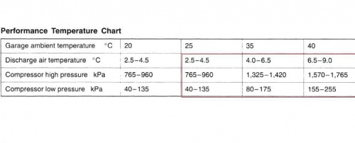

Jak powinna wyglądać sprawa z ciśnieniami w układzie ???

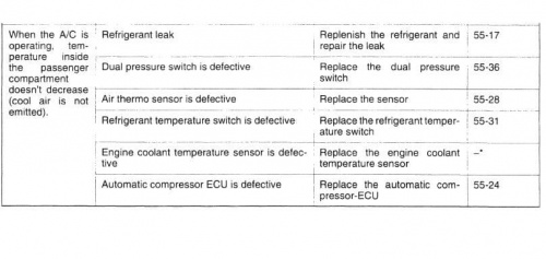

W manualu znalazłem takie coś :
Co nam pokaże ten pomiar ... !!!
Zbyt niskie ciśnienia (po obu stronach ???) wskazują zapewne na małą ilość czynnika !!!
Zbyt wysokie (hmmm. też po obu ???) na zbyt dużo czynnika , "zapchany układ" , czy co ???
Jak zdiagnozować usterke na podstawie ciśnień ???
Np. jeśli po niskiej stronie jest za małe ciśnienie - brak czynnika ... itp !!!
Co np. jesli na niskiej stronie jest za małe, a na wysokiej zbyt duże .... zdarza się tak w ogóle ???
Chcę wiedzieć jak najwięcej, bo pojadę do nich i będą mi wciskać, że " to już tak musi być, ze wszystko OK" ....
Proszę o rade

ciśnienia się mierzy aby zdiagnozować usterkę. są tabele pozwalające zdiagnozować niesprawność układu (oczywiście poglądowe ale zawsze coś można wywnioskować) tutaj masz przykład: http://www.aa1car.com/library/ac98.htm
