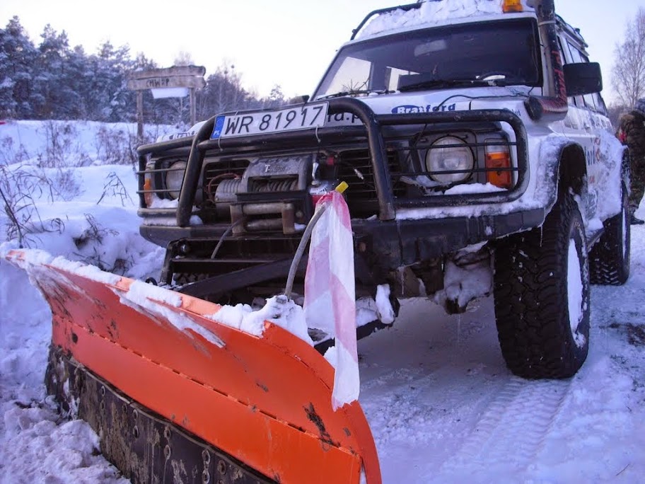

Już to pokazywałem, ale skoro Mark założył ten temat, to jeszcze raz prezentacja pługa zrobionego przez "mojego" mechanika głównie w celu odśnieżania parkingu przed warsztatem:
Świetnie radzi sobie z codziennym, systematycznym odśnieżaniem. Niestety nie znam szczegółów konstrukcyjnych, ale jeśli ktoś będzie chciał je znać to podpytam :)

Koledze ostatnio robili pług do patrola, tanio i dobrze. Mogę się zwiedzieć czy dadza radę do pajero:

Wysłany: 19-12-2010, 12:11
Może dostrzeżesz na tych zdjęciach sposób mocowania,ale chyba generalnie to chodzi o wydłużenie ramy po za przedni zderzak ?? na jednym widać ciekawy "patent" mocowania->>> na zamknięcia burtowe. Sterowanie góra dół to jakaś tania wyciągarka a na boki też->>> kto powiedział ze wyciągarka musi być zamontowana w poziomie :mrgreen: :idea: Powiem Ci tak..... temat pługu odśnieżnego przerabiałem jakieś 3 lata temu a skończyło się na ..... odśnieżarce wirnikowej szerokość wirnika/odśnieżania ~~ 60cm a mam do odśnieżenia 120m drogi czyli cztery przejazdy i odśnieżone i śnieg daleko jest wyrzucony i podjedziesz w zasadzie wszędzie z dużą dokładnością->> zajmuje mi to tak około 30min. Jest tylko problem aby nie przegapić pory odśnieżenia i aby nie powstały zaspy zbyt wysokie
