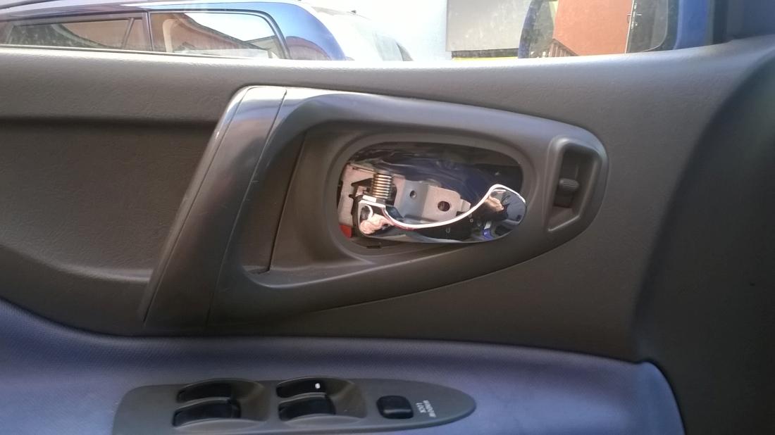

Wysłany: 15-03-2016, 10:37   [MSS GDI] Klamka Wewnętrzna Drzwi
Witam.
Wewnętrzna Klamka drzwi przednich kierowcy.
Podczas próby otwarcia drzwi od wewnątrz zerwał sie plastikowy łącznik cięgna i klamki. Jest dosc trudny dostęp do tej cześci. Próbowałem zdemontowac uchwyt plastikowy , lecz bez powodzenia. Da się to zrobić? Czy trzeba zdejmować całą tapicerkę z drzwi przednich?
Pomógł: 825 razy
Posty: 21129
Wysłany: 15-03-2016, 18:23
Teoretycznie pod uchwytem a dokładniej pod zaślepką są jeszcze dwa wkręty.
Tak przynajmniej wynika z manuala :wink: .
Tutaj masz pokazany uchwyt bez tej zaślepki:
Druga strona na fotce ale zdjęcie poglądowe 8) .
