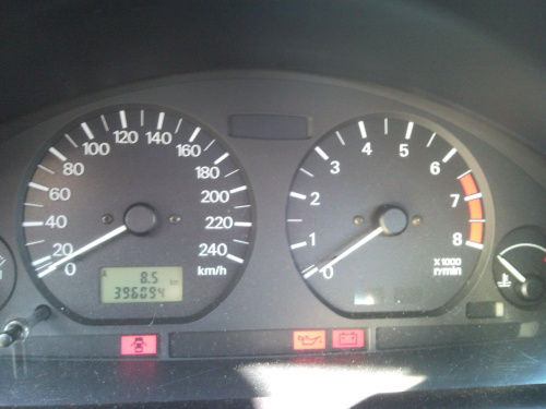

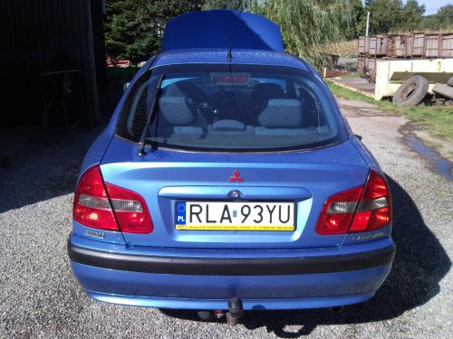

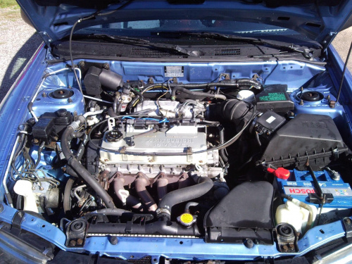

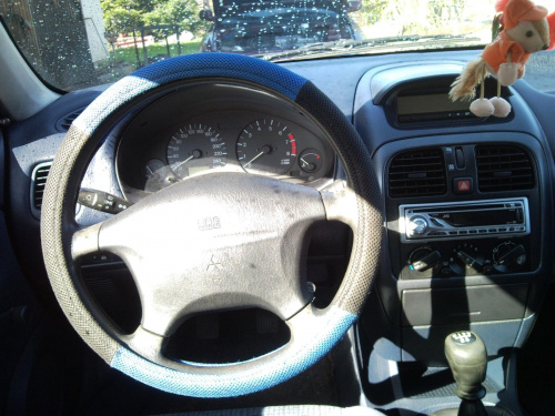

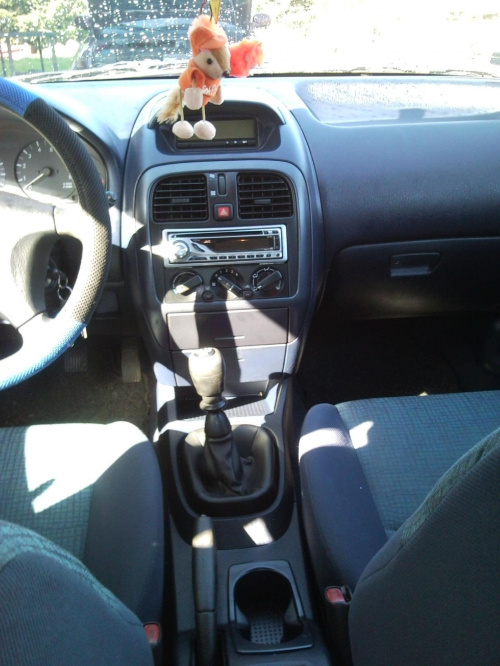

Dodaję zdjęcia na prośbę :) :
Dodatkowo przebieg :D

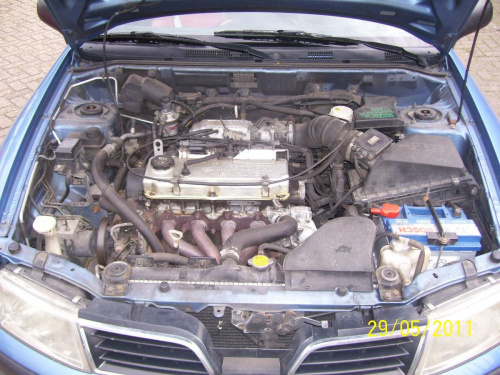

A teraz małe PRZED:
I PO :D . Różnica jak dla mnie kolosalna.

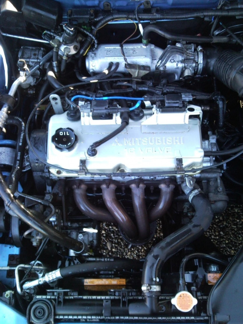

Kawał roboty odwaliłeś przy myciu silnika i tego wszystkiego pod pokrywą (ładnie to wygląda), ale to krótkotrwały efekt będzie bo się szybko zakurzy zwłaszcza, że widzę że nie masz plastykowej pokrywy silnika od spodu.

Ta, a na drugim zdjęciu na drugim planie E57A starszego :) Jeden z bardziej pastowanych :P Młody jak przyjadę, to i mi tak zrobisz pod maską :wink: :P

Plastikową osłonę silnika mam, tylko ona nie sięga aż tak daleko pod silnik i raczej nie brakuje tam niczego. A efekt może i krótkotrwały, ale przez rok powinno być w miarę czysto ;) .
Czyszczenie całej komory silnika zajęło mi... 5min :D . Najpierw wszystko popsikałem chemią do mycia samochodu, poczekałem kilka minut i wszystko spłukałem karcher'em. Dlatego też nawet jak się wybrudzi to łatwo to powtórzyć. Wyczyściło wszystkie zakamarki, nawet te do których jest bardzo utrudniony dostęp.

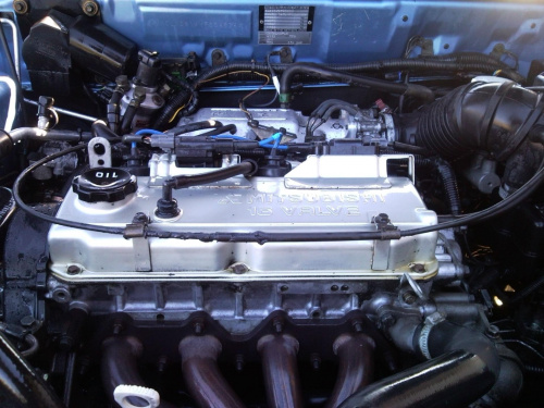

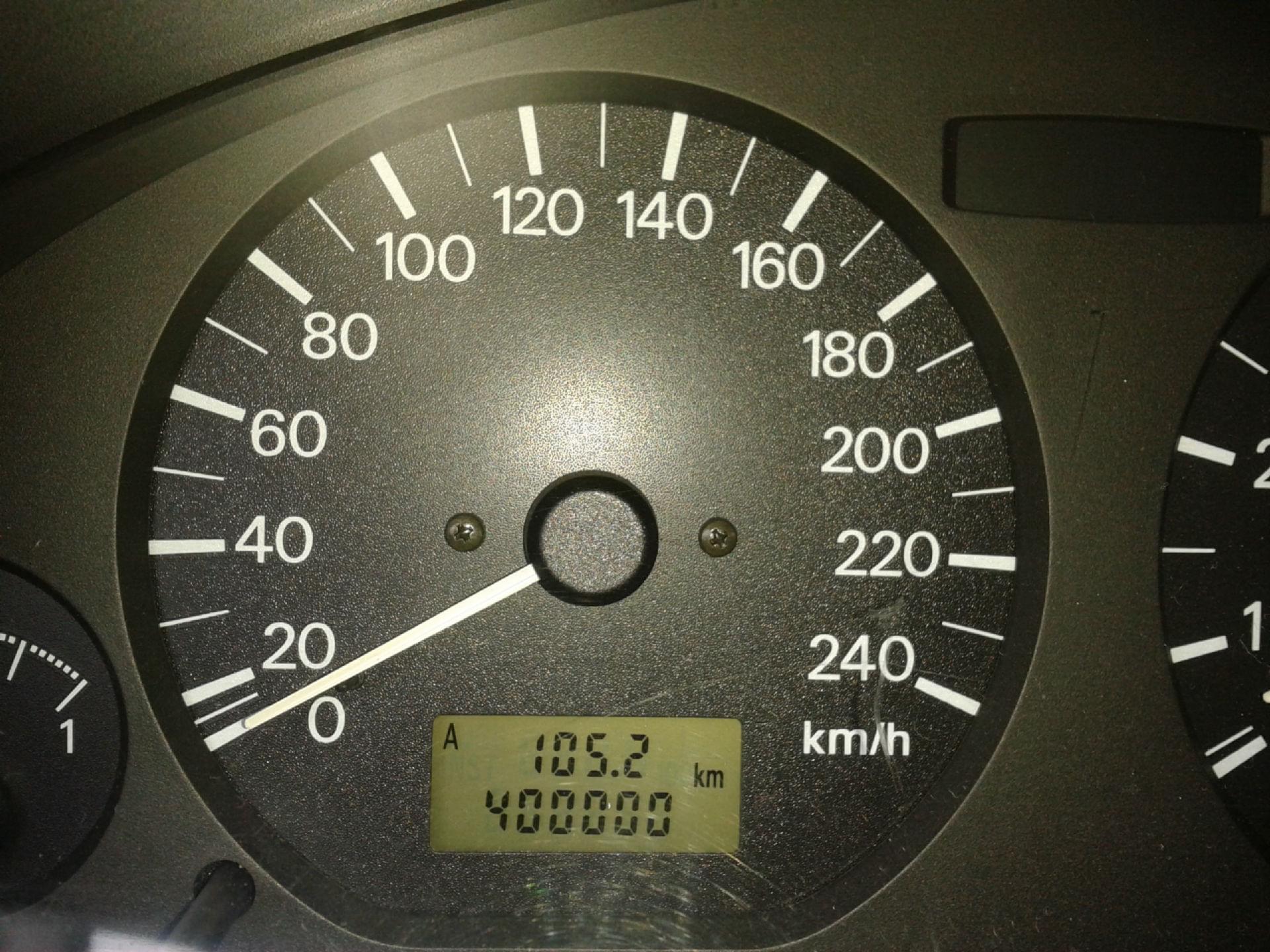

07.04.2012r., 400 000 km

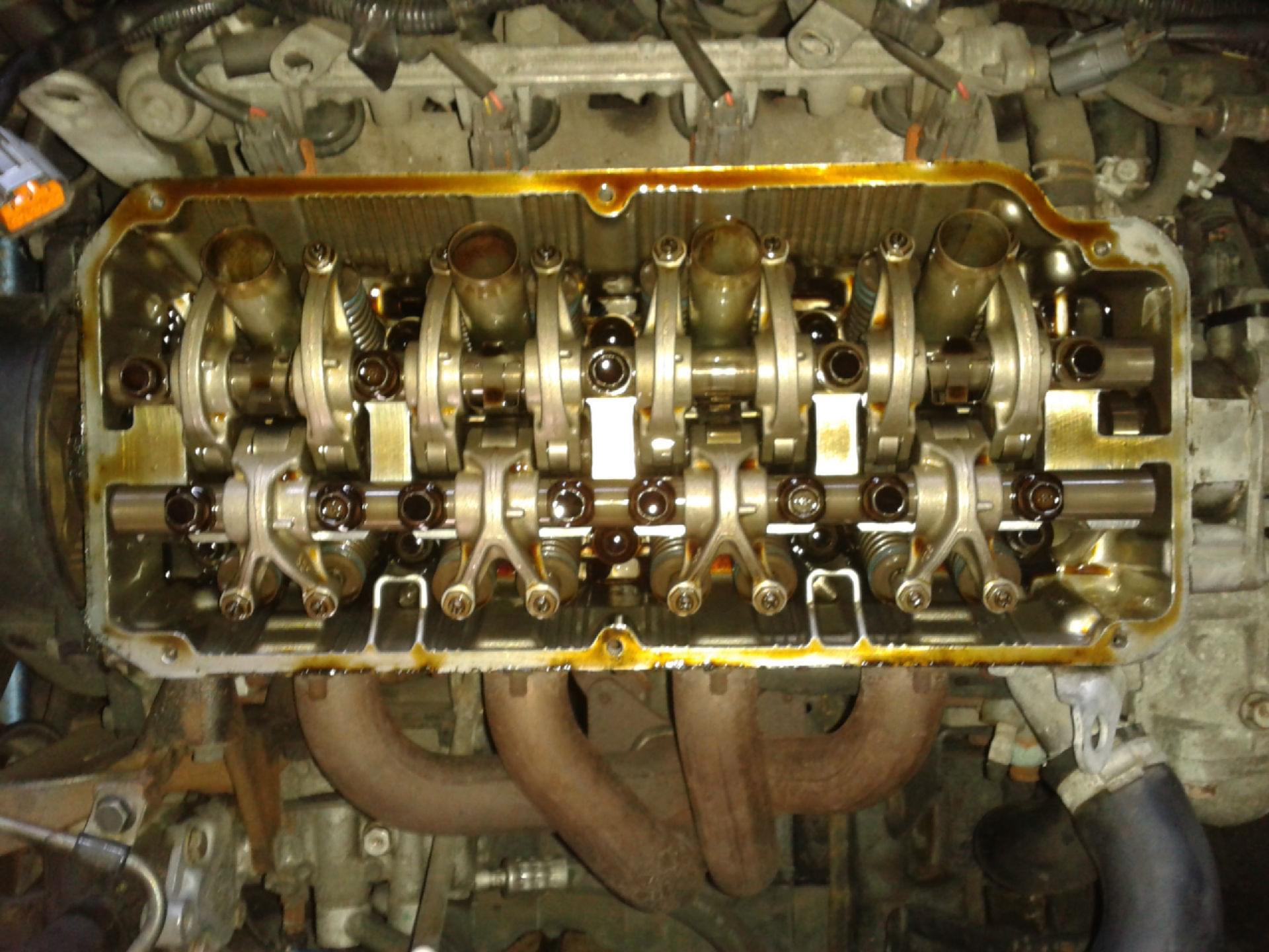

Kupę czasu nie aktualizowałem wątku, więc jako że kilka dni temu wybiła okrągła liczba na liczniku zrobiłem kilka rzeczy przy samochodzie. Ale najpierw foto dla niedowiarków ile samochód japoński bez remontu może przejechać. 8)
Co zrobiłem:
-wymiana oleju na Mobil 10w40 + filtr oleju Filtron OP575

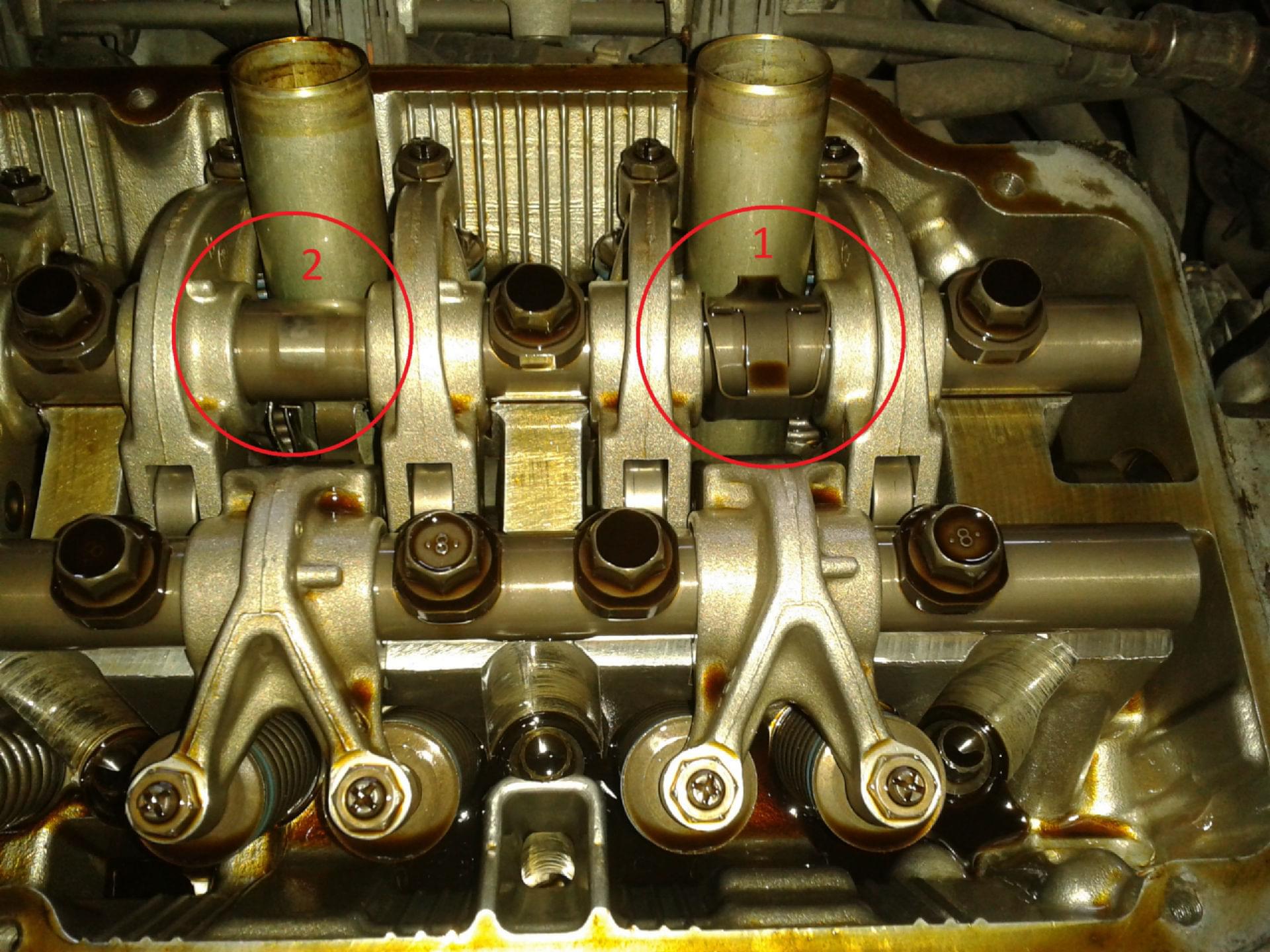

-regulacja luzów zaworowych
-uszczelnienie gniazd świec
Co do luzów zaworowych. Luz na dolotowych powinien wynosić 0.2mm, a na wydechowych 0.3mm. Było "nieco" inaczej. Na dolotowych wynosił 0.05-0.1mm, a na wydechowych 0.10-0.20. Sprawdzałem szczelinomierzem, a jak widać luz wynosił ledwie połowę normy. Efekt był taki że nie było słychać w ogóle zaworów (co za to dałby niejeden posiadacz GDI :D ), a teraz słychać ciche cykanie. Jeszcze mało tak jeździłem, ale zobaczymy czy w ogóle będzie jakaś różnica. Po takim przebiegu na krzywkach czy na rolkach nie widać w ogóle zużycia czy nie czuć luzu. Jak to tata określił "Ten element silnika, jeśli jest zadbany, jest niezniszczalny." Może i ma rację.
Między dźwigienkami zaworów powinny być takie blaszki utrzymujące je w jednej pozycji (1). Jak widać w miejscu (2) nie było tej blaszki, ale co się z nią stało? Ano złamał się jeden koniec i oba kawałki wpadły w otwór spływu oleju. Na szczęście udało się oba kawałki wyciągnąć. Jako że część blaszki odpowiadająca za utrzymywanie szerokości między dźwigienkami była cała to założyłem ja z powrotem. Przymocowałem ją obwiązując ja dwa razy drutem i trzyma się elegancko.
Gnębi mnie tylko jedna rzecz: nieszczęsna skrzynia renault. Słychać łożysko (łożyska?). Jedno na wałku atakującym i drugie na pierwszym biegu... Chyba że to jest jedno łożysko tylko na pierwszym biegu pod większym obciążeniem bardziej je słychać. Chciałbym się zabrać za rozebranie jej na wakacjach. Ciekawi mnie jaki koszt będzie tych łożysk i czy w ogóle jest to do zrobienia... Może się ktoś orientuje i podpowie :) .

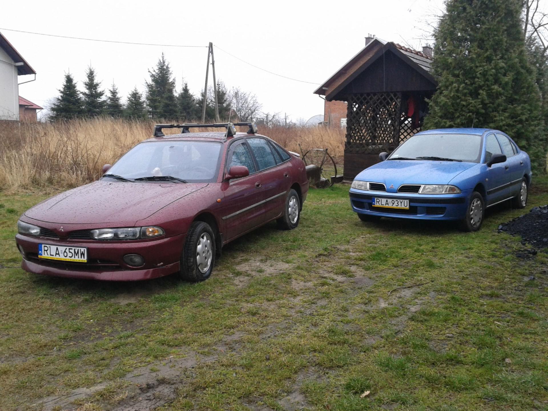

Na koniec dodaje zdjęcia mitsu mojego i taty. :wink: Oba brudne ale nawet nie widać bo deszcz padał. :biggrin:
