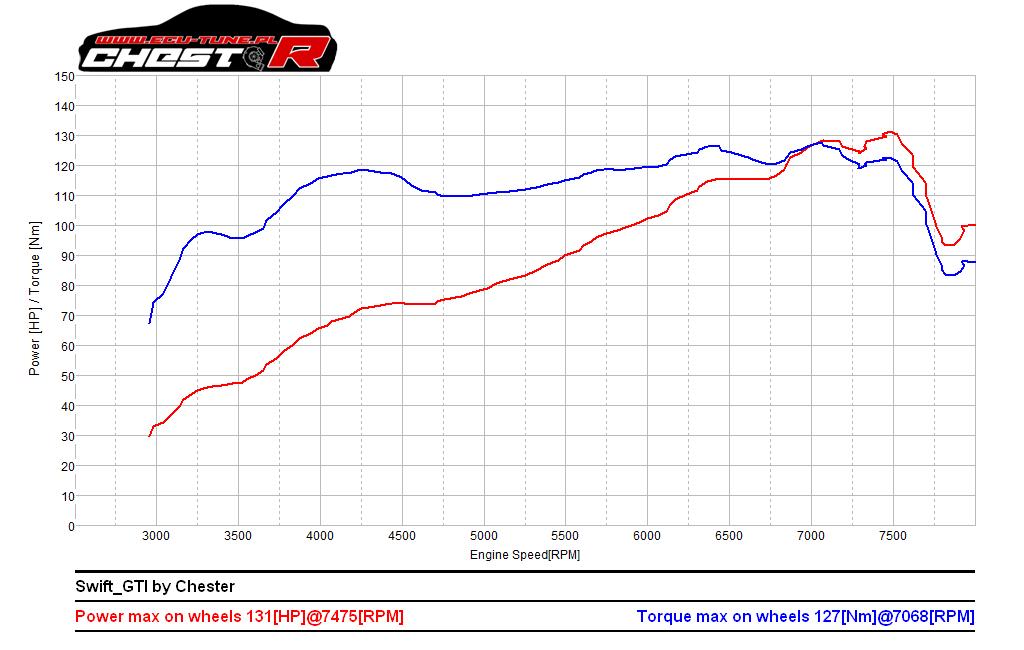

macieekg napisał/a:
Masz jakiś wykres? Głównie mi chodzi o przebieg momentu na tej dużej przepustnicy.
Jakie ma przyspieszenie?
Na tej przepustnicy wykresu z hamowni nie mam jeszcze.
Ostatnio pomiary robiłem jeszcze na seryjnej przepustnicy i seryjnych wałkach i wtedy teoretycznie miał 114 koni ale to Kreator Mocy a jak wiadomo powszechnie oni trochę
zawyżają wyniki więc chyba okł 110km było - tak czy inaczej 114KM i 133Nm względem seryjnych 101KM i 113Nm to chyba niezły wynik :)
Na tych wałkach Świątka mam wykres tylko z Ecumastera ale podobno w miarę dokładny (przy odpowiednim wprowadzeniu danych podobno dość prawdziwe wyniki pokazuje w porównaniu z hamownią obciążeniową).
Ostatni wykres jeszcze przez założeniem wałków Świątka:
Filmik z przyśpieszenia na seryjnych wałkach i przepustnicy jest tutaj (obecny nakręcę wiosna jak już zakończę temat strojenie bo jeszcze kilka poprawek muszę zrobić w mapie paliwowej i pokręcić regulowanymi kółkami rozrządu :)
http://www.youtube.com/watch?v=tLgAl5gNM8c
Kilka wersji strojenia temu to tak wyglądało ale dół np został juz poprawiony (wykres z Ecumastera) - nie patrzcie na to poszarpanie bo po prostu nie jest włączona funkcja aproksymacji czyli wygładzania wykresu.
Z ciekawostek znalazłem jeszcze wykres mojej głowicy przed i po obróbce na Krasnobrodzkiej z ich ustrojstwa do pomiaru przepustowości kanałów w głowicy.

MKV, piekny wykres Nm bez tych wałków :)
