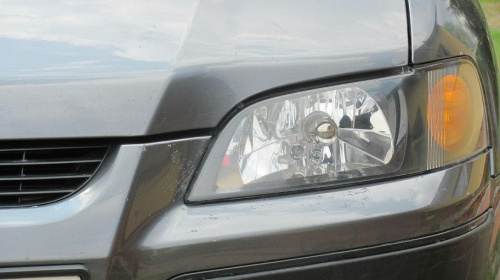

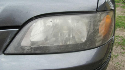

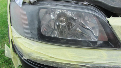

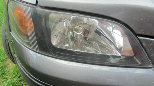

Prawy reflektor przed
Prawy reflektor po
Lewy reflektor przed
Lewy reflektor po
KONIEC :D
Efekt jak dla mnie piorunujący od razu auto warte 1000zł więcej i 3 lata młodsze ;-)
Czasem inni ludzie podają by reflektory po takiej operacji prysnąć bezbarwnym lakierem, ale mi w sklepie z lakierami i farbami odradzili taką operację. U kuzyna po 8 miesiącach od polerki reflektory nadal wyglądają jak nowe.
