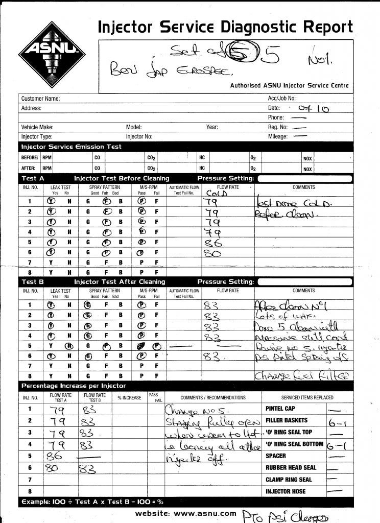

Nie miałem czasu by pisać wcześniej, to moze teraz...
Moje zdanie - gorąco nie polecam. No chyba, że ktoś ma za ciężki portfel i ogromną chęć dowartościowania siebie.
Jak powinno wyglądać czyszczenie wtryskiwaczy? Na podstawie moich doświadczeń z zespołem serwisowym teamu Time Attack, czyli chłopaków z Eurospec:
1. Przyjmuje się, ze wtryskiwacze tracą swa sprawność w tempie ok. 1% rocznie w zależności od eksploatacji samochodu i jakości lanego paliwa.
2. W przypadku auta 10-letniego i starszego taka sprawność może być nawet o 10% mniejsza.
3. Producenci samochodów stosuja zawsze jakiś zapas przy doborze wielkości wtryskiwaczy by mógł on kompensować ich późniejsze zużycie.
4. Jeśli sprawność jest mniejsza niż 90% wtryskiwacze mogą niewydolić, często braki są kompensowane przez zwięszkone duty cycle wtryskiwacza, czasy otwarcia, itd. Inaczej mówiac, wtryskiwacz wciąż dostarcza tyle paliwa ile trzeba, ale zużywa się jeszcze szybciej (elektronika wtryskiwacza dostaje po tyłku). Często w autach 15-letnich takie wtryskiwacze wymagają gruntownej renowacji.
Tyle wprowadzenia po łebkach i skrótowo.
Z powodów opisanych wyżej, zalecane jest poddanie takich wtryskiwaczy gruntownej kuracji odświeżającej. Nie wiem jak to wygląda w PL, ale należy znaleść taki warsztat który wykonuje następujace usługi w ramach serwisu:
- sporządzenie pełnego "flow chart" przed czyszczeniem
- taki flow chart powinien posiadać: charakterystykę wtryskiwaczy w pracy "na zimno" i "po rozgrzaniu", m.in: czasy otwarcia, duty cycle, spray pattern.
- na podstawie takiego flow chartu serwis wyłapie potencjalnie niesprawne wtryskiwacze, które mogą wymagać więcej pracy niż tylko czyszczenie.
Następnie czyszczenie:
- wymiana micro-filterków
- czyszczenie ultradźwiękowe
- serwisowanie elektroniki (jeśli mozliwe)
- nowe o-ringi

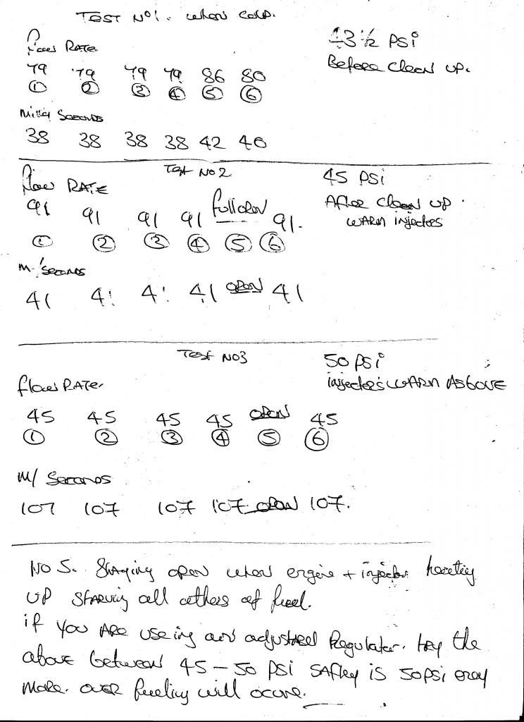

Na koniec końcowy flow chart, już po czyszczeniu i ewentualnej regeneracji. Zazwyczaj robi się jeszce kilka testów przy różnych ciśnieniach na listwie aby wyłapac potencjalne niedoskonałości oraz określić optymalne ciśnienie.
Takie kompleksowe usługi najlepiej powierzyć firmom które obok czyszczenia wtryskiwaczy zajmują się tuningiem silników, one przynajmniej podejdą na serio do zadania. Owszem wyjdzie drogo, ale wciąż taniej niz zestaw nowych.
Na pewno odradzam serwisy które na codzień hurtowo robią diesle.
Na koniec mój przykład.
W 2010 roku Ben z Eurospecu doradził mi bym obok różnych zmian w samochodzie przeczyścił wtryskiwacze, tak na zasadzie "masz juz stare auto, warto to zrobić". Wtryskiwacze były czyszczone przez jego serwisantów. Koszt 25 GBP za sztukę. Dzięki temu wyszło, ze jeden wtryskiwacz nadaje się do wyrzucenia (po rozgrzaniu się zacinał), choć nigdy nie dawał znać o sobie.
Oto jak powinna wyglądac karta czyszczenia:
swinks
ex-Galant EA3A (2.4 GDI)
ex-Galant EC5A (VR4 Type-S) - moc 340 HP oraz moment 443 Nm

Różnice, które można wychwycić gołym okiem, na ucho itd. - ŻADNYCH
Róznice mierzalne na hamowni:
- przed czyszczeniem: 192 HP ATW
- po czyszczeniu: 207 HP ATW
