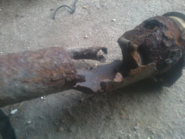

Przegladalem i jest wszystko ok. To bylby niesamowity zbieg okolicznosci, ze nagle razem ze spaleniem sie pompy rozszczelnil sie dolot. Postaram sie jak najszybciej wrzucic zdjecia pompy. Jest cala roztopiona -.-

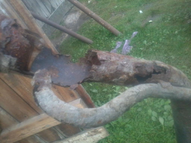

Naprawa nieco sie przedluza. Okazalo sie, ze piasek w zbiorniku pojawial sie z racji dziurawej rury wlewu benzyny. Na szczescie szybko znalazla sie uzywana w dobrym stanie :) Teraz pozostaje tylko chwile poczekac

Co jest na zdjęciu , kolektorem z wykopanego T 34?
Chłopie jak ty mogłeś tak jeździć?

Student, nie wiedzialem, ze ta rura byla w takim stanie...
