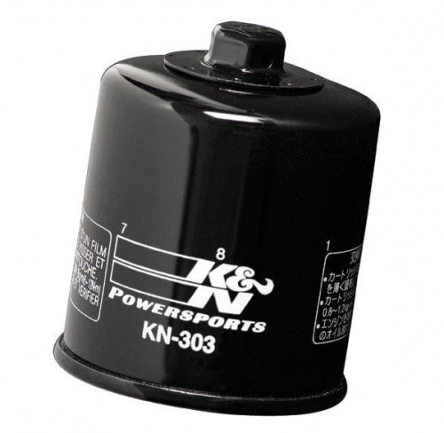

Zakupiony olej Mobil 5w40, zakupiony filtr oleju K&N oraz filtr powietrza Pipercross.
Poszukuję filtra pyłkowego z węglem aktywnym, istnieje coś takiego do Galanta? Może ma ktoś numerek?
PS. Po ciężkich krosach okazało się, że filterek oleju mam jeden typ do auta i motocykla :)

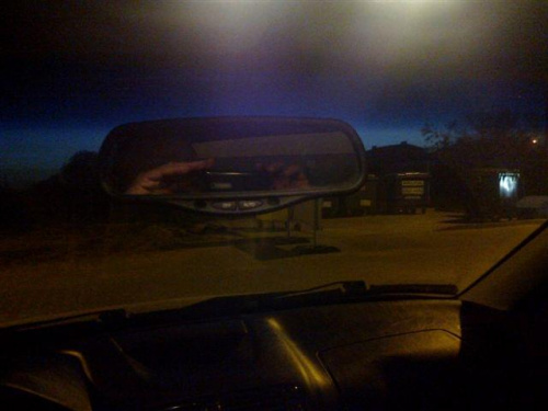

Podłączyłem fotochroma. Potrzebne były: Lusterko z focusa mk1, wtyczka od centralki LPG, kawałek kabla dwużyłowego (ok. 2-2.5m), kawałek kabla masowego z oczkiem, oprawka do bezpiecznika, bezpiecznik 5A.
Po zamocowaniu lusterka od focusa do płytki lusterka z Galanta i ulepieniu mocowania, wziąłem się za podłączanie. Lusterko posiada 5 pinów, potrzebne są tylko 3: Od strony stopki lustekra: 1. +12V po zapłonie, 2. Masa 3. +12V po włączeniu wstecznego. Idea lusterka jest prosta. Posiada dwa elementy światłoczułe, jeden patrzy przez przednią szybę, drugi przez tylną. Jeśli z tyłu jest jaśniej niż z przodu, wtedy ściemnia. Bardzo dobra sprawa, im bliżej dojeżdża samochód w nocy i świeci światłami, tym ciemniejsze jest lusterko.
Jeśli chodzi o montaż, to chwila moment. Podłączyłem kable do wtyczki centralki gazowej stag (nie miałem ori wtyczki do lusterka od forda, a ta od gazu pasuje idealnie), odkręciłem lampkę, przeciągnąłem kabelek masowy i przykręciłem w wolne miejsce po lewej stronie, zamontowałem lampkę.
Przewód dwużyłowy przeciągnąłem pod podsufitką i obudową słupka w dół, tuż przy skrzynce bezpieczników za schowkiem.
Zdjąłem obudowę progu i słupka, odchyliłem tunel kablowy, znalazłem kabel od świateł cofania i wpiąłem się w niego kablem z pinu 3 lusterka. (kabel czerwony z zielonym paskiem). Zasilanie wziąłem z dojścia na bezpiecznik gdzie pojawia się napięcie po przekręceniu kluczyka. Wpiąłem tam kabelek i przez bezpiecznik 5A podłączyłem zasilanie do pinu 1. lusterka.
Poskładałem i cieszę się działającym lusterkiem forochromatycznym :)
Widno:
Ciemno:
