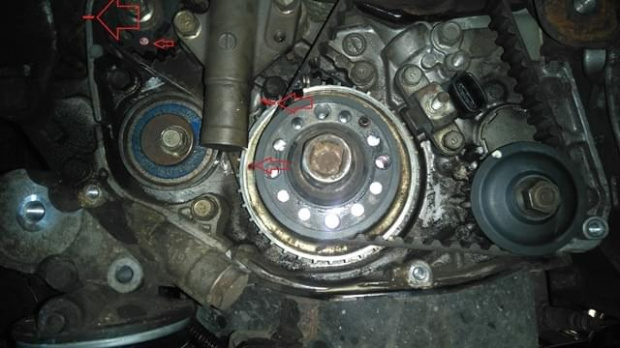

Autko śmiga jak ta lala. Nie będę opisywał krok po kroku co sprawdzałem i u jakiego to mechanika nie byłem bo prawie rozebrałem pół silnika żeby dojść do tego co podejrzewałem. A mianowicie przeglądałem pasek rozrządu po zdjęciu koła pasowego i pasek balansujący i co wszystkie zęby na paska całe brak oznak uszkodzenia nadszarpnięcia czego kolwiek. Po tych wszystkich ceregielach zdemontowaliśmy osłony rozrządu dziś. I co co dziwne niewytłumaczalne jak na moją głowę później dodam zdjęcia przeskoczył pasek balansowy. Ale dokładnie o 6 zębów na wale i i na zębatce u góry. Ci co trochę kumają ten silnik i robili rozrząd i widzieli te koła to wiedzą że są one na wpustach - ( nie zostały one zerwane ) tak dodam a na pasku nie ma śladów wynikających z przeskoczenia jego bo zęby na pasku są w stanie nienaruszonym. Naciąg prawidłowy. Objawy nierówna praca i brak mocy od dołu przy gwałtownym wciskaniu gazu buczenie brak przybierania obrotów w zakresie 3,5 7tyś słyszalny zgrzyt pod pokrywą zaworów jak by zębatki ze sobą się nie zachodziły. Bład p1021 błąd sterowania zaworem ciśnienia oleju. więcej pytań pytać postaram się po odp. Pewnie zaraz ktoś zapyta czemu ten rozrząd tak późno sprawdzałeś itp.

W gruncie rzeczy to tak jak później rozmawiałem z kolegą z którym robiliśmy Miśka to raczej był źle ustawiony przez poprzedniego nieznanego magika.
Ponieważ ten samochód tak jeszcze nie pracował i tak niezaiwaniał jak teraz ;) wydawało mi sie ze tak pracuje i już tylko coś sie stało w momencie odpalania za krótko przytrzymałem kluczyk i nie odpalił i z pospiechu jeszcze raz zakręciłem i zgrzytnął rozrusznik i od tego momentu była kaplica brak mocy i zgrzyt jak by dźwigienki te pomiędzy ssącymi i a wydechowymi nie mogły się zgrać z ssącymi i zmylił te błąd p1021 Błąd sterowania zaworem zmiennych faz rozrządu. teraz tylko musze zamówić nowy komplet rozrządu może ktoś coś poleca ? :lol:
