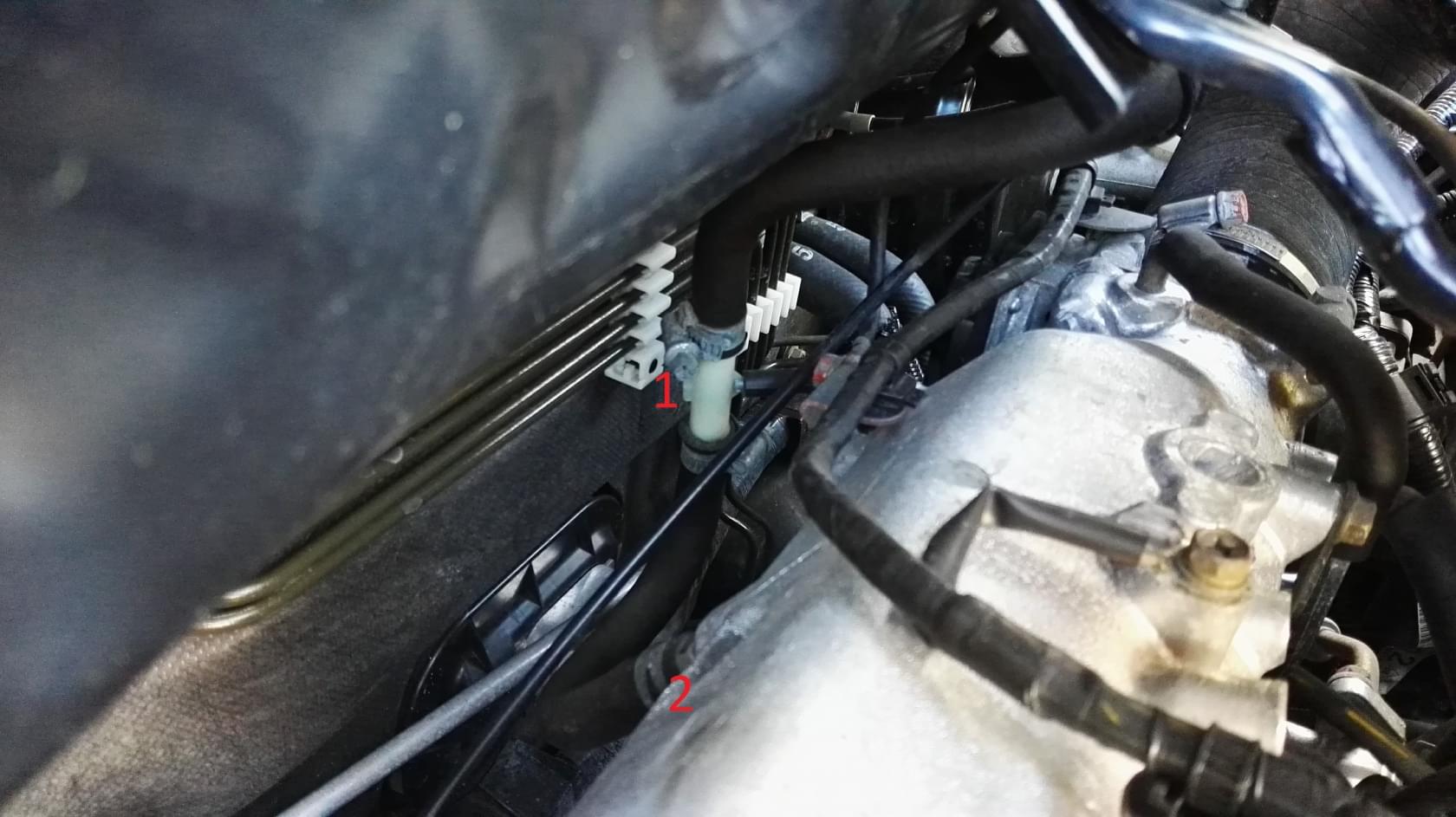

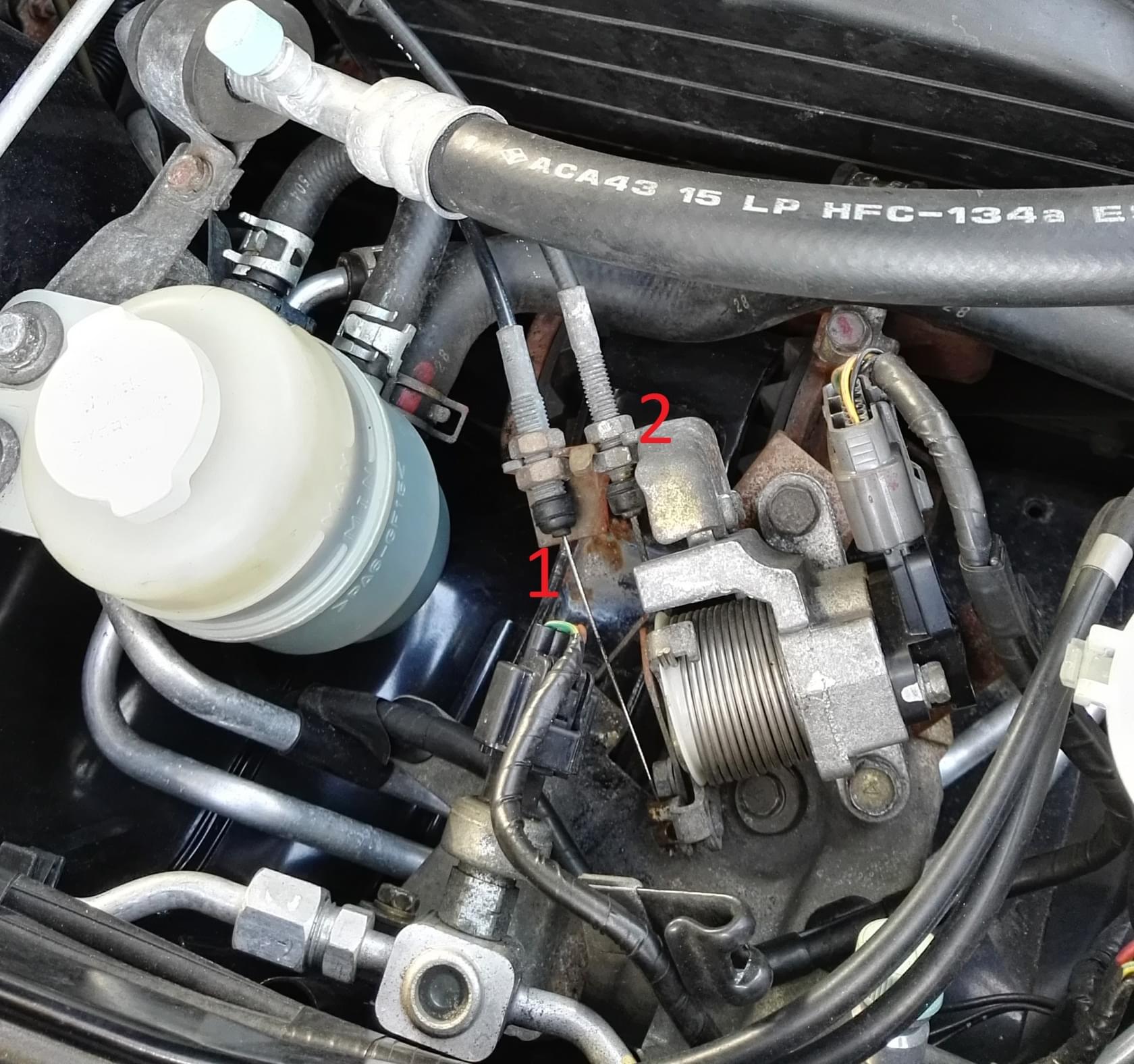

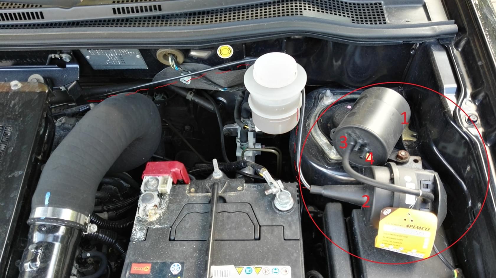

W trakcie dochodzenia na temat nie działającego tempomatu odkryłem pewną nieprawidłowość która może mieć wpływ na błąd p0170.
Na poniższym zdjęciu przedstawione są dwa urządzenia odpowiadające za pracę tempomatu.
Urządzenie nr 1 to jakaś pompa vacum o kodzie E6TE-9E453-AA, urządzenie nr 2 to jakiś "sterownik" do którego podłączona jest "wajcha" przy kierownicy a wychodzi z tego urządzenia linka która jest podłączona "równolegle" z linką gazu (nr 1 zdjęcie nr 2)
Zdjęcie nr 1
Zdjęcie nr 2
Teraz do rzeczy, urządzenie nr 1 na zdjęciu nr 1 ma dwie "dziury", jedna (nr 3 zdjęcie nr 1) jest podłączona do urządzenia nr 2 a druga (nr 2 zdjęcie nr 1) jest pusta ale znalazłem pasujący do niej wężyk (średnicą i długością) niestety jest on podziurawiony. Najważniejsze jest to że wężyk ten zasysa powietrze z zewnątrz i podaje je do białego trójnika zaznaczonego nr 1 na zdjęciu nr 3. Gruby czarny wąż wchodzi do silnika(nr 2 zdjęcie nr 3)?
Zdjęcie nr 3

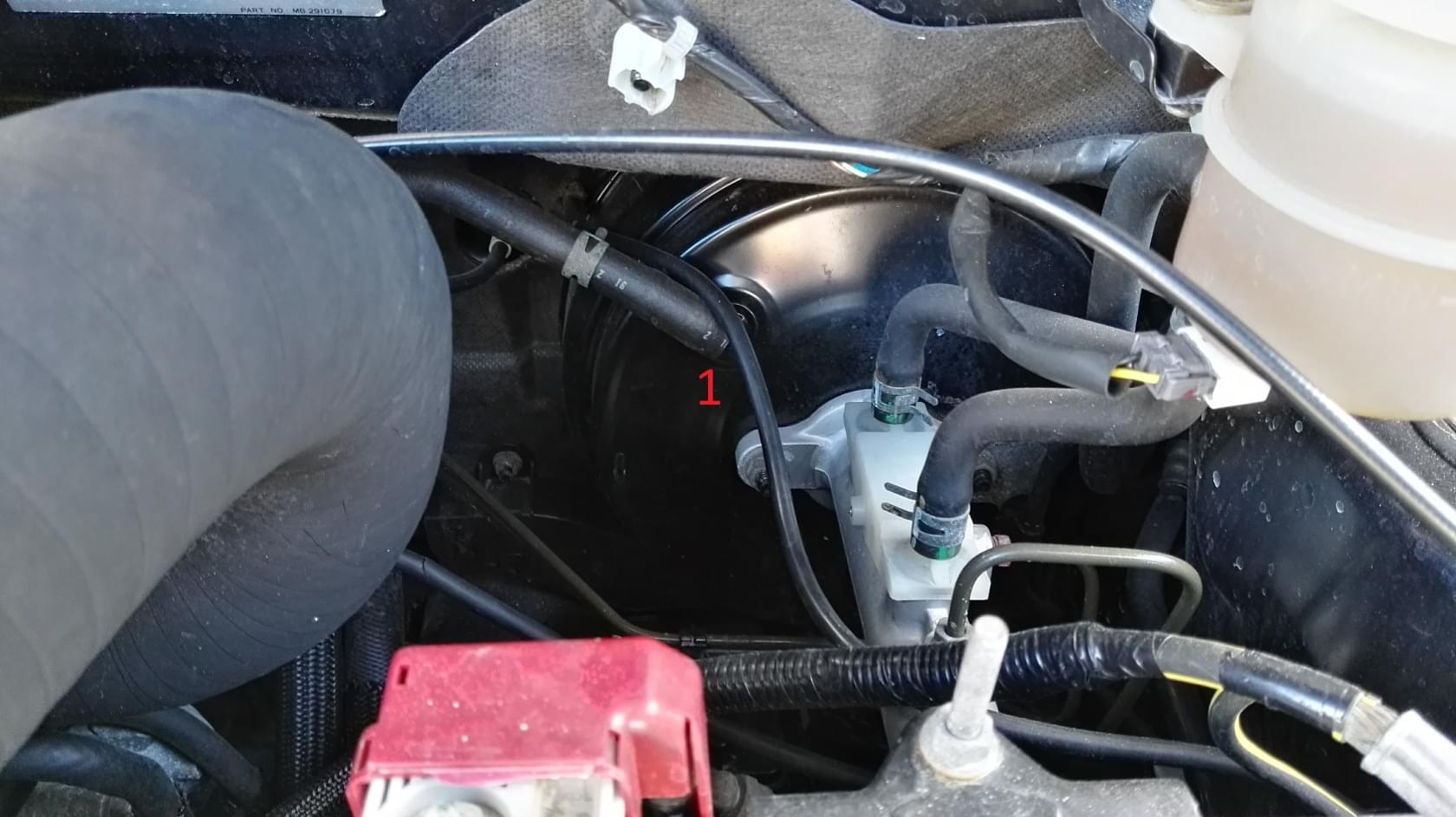

Gruby czarny wąż ma swój drugi koniec zaznaczony nr 1 na poniższym zdjęciu.
Zdjęcie nr 4
Teraz kolej na moją teorie. Tempomat do pracy potrzebuje próżni(? - pompa vacum) więc bierze sobie ją z powietrza dostarczonego do silnika(?) ze względu na porwany wężyk powietrze jest cały czas zasysane (po zatkaniu palcem wężyka czuć "ssanie") do silnika(?) - stąd lewe powietrze w układzie paliwowym i błąd P0170.
Sposób rozwiązania: naprawić wężyk - znika problem z lewym powietrzem i zasilamy tempomat w "próżnie" dzięki czemu działa on poprawnie.
Mam nadzieje że nie zamieszałem za bardzo opisu problemu. Proszę o potwierdzenie mojej teorii lub o poprawienie mnie.

"Lewe powietrze" jak najbardziej może być przyczyną błędu. Wkleiłem Ci parę postów wyżej cytat z pewnej strony, gdzie jest to podane jako jedna z możliwych przyczyn.

Układ podciśnienia nie może być otwarty do atmosfery więc to na pewno jest przyczyną błędu silnika, miałem kiedyś podobną sytuację.

Dziękuje bardzo za pomoc, dzięki waszym wskazówkom udało mi się to złączyć w logiczną całość.
Wymienię wężyk i dam znać czy to pomogło (na P0170 oraz tempomat).
Przy okazji, spotkaliście się już z takim rodzajem dokładanego tempomatu? Pytam, bo jestem ciekaw zasady działania. Wydaję mi się, że w tym urządzeniu do którego jest podłączona wajcha z kierownicy znajduję się sterownik linki zmieniający dawkę paliwa w celu utrzymania prędkości, natomiast to drugie urządzenie(pompa vacum?) nie mam pojęcia co robi.
Edycja:
Po załataniu dziur w wężyku i umieszczeniu go w domniemanym miejscu w "vacum pompie" tempomat działa! :)
Jutro kasuję błąd i mam nadzieje że już go nie zobaczę.
