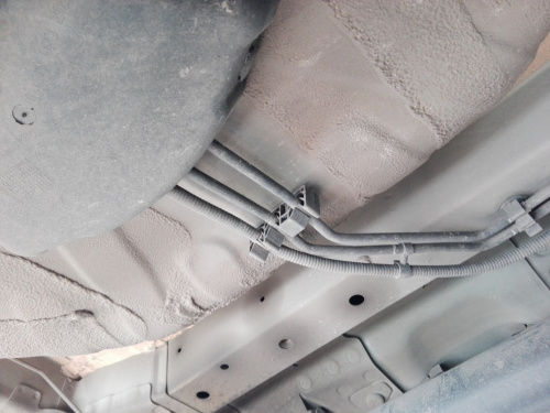

Ja mam poprowadzone drogą którą biegną przewody hamulcowe. Zrobił bym zdjęcia ale u mnie wszystko czarne ;-)

Bzyk_R1, a masz węże spięte na trytki do przewodów hamulcowych czy jakieś inne solidne mocowania ?
Mi zrobili na trytki i wywołało to u mnie zawroty głowy po czym sprawdziłem na forum LPG w galeriach, chyba wszyscy tak robią, to standard ??
Bzyk_R1 - 13-07-2018, 09:27
Ja mam nie do przewodów hamulcowych tylko do ich wsporników przymocowane, ale niestety też trytytki. Nie ma co chyba panikować no chyba że robisz pod offroad i ciężki teren.
Miku - 15-07-2018, 10:33
Wiadomo, co niefabrycznie, nigdy jak fabryka wyglądać nie będzie. Zreszta myśląc już na zimno, chyba lepsze trytytki niż wiercenie otworów pod wkręty dla jakichś stabilnych mocowań węży. Po co kusić rudą..
Bzyk_R1 - 15-07-2018, 10:39
Dokładnie, węże nic praktycznie nie ważą a lepiej wieszaków nowych nie wiercić w podłodze. Mam na parkingu skodę Octavię i opla mokke z fabrycznymi instalacjami lpg, postaram się zajrzeć pod nie i zobaczę jak to robią "profesjonaliści"

Byłem wreszcie pod oplem mokka z fabryczną instalacją lpg. Wygląda dobrze żadnych trytytek, przewody schludnie zawieszone na plastikowych wieszakach i co najważniejsze nie cięte z metra a wyginane i skręcane na wymiar auta. Wyjście z butli zabezpieczone ładnie plastikiem.
Miku - 25-08-2018, 09:31
Te stalowe węże są od lpg ? Naprawdę ? Marzenie 😄 A w peszlu pewnie elektryka i wszystko ma swoje miejsce
