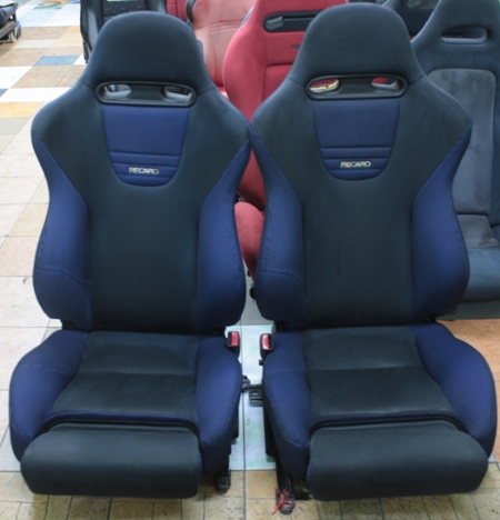

Udało mi się dorwać całkiem ładne fotele z Evo VI, tapicerka stylistycznie nawet pasuje do wnętrza Avance'a z resztą oceńcie sami (identyczne jak te):
Dzisiaj robiłem pierwsze przymiarki i jednak trzeba będzie użyć oryginalnych szyn z fotelów OEM i je jakoś zamontować do Recaro.
Mam jednak pytanie odnośnie Air Bag'ów siedzeń... Wiem, że wystarczy zamontować opornik, żeby nie było błędu SRS - wie ktoś może jaki :?:
Może takie coś wystarczy:
http://www.ebay.co.uk/itm...=item3ccf1902d0
sveno - 05-03-2013, 17:54
kamil.ekonom napisał/a:
chyba Bartek kiedyś pisał, że to będzie 3kohm, ale najlepiej sam sprawdź, odepnij fotele na odłączonym aku, miernik do ręki i zmierz rezystancje na wtyczce w fotelu :)

kamil.ekonom - 05-03-2013, 20:49
sveno napisał/a:
Niestety nie mam dostępu do miernika, ale jakby się komuś kto ma chciało sprawdzić było by super :biggrin:
Anonymous - 05-03-2013, 21:36
kamil.ekonom, może Kochajj coś Ci podpowie z przeróbką szyn bo on u siebie ma dokładnie takie.
Tomek - 05-03-2013, 21:55
3 ohm do wtyczki i gotowe, sprawdzałem u siebie
