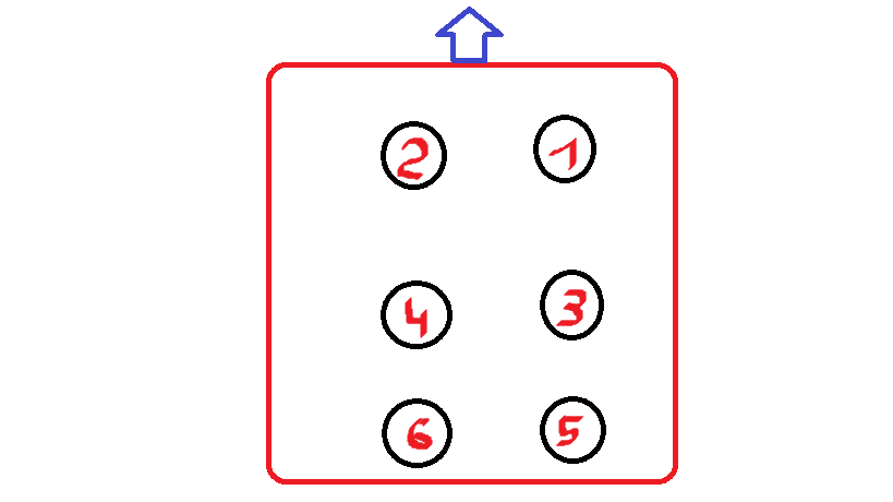

Witam,podobnie stało się u mnie w Galancie.Po podłączeniu pod kompa wyskoczyło "Wykryto przerwy zapłonu w cylindrze 2 (AKT)" oraz "Elektrozawór sterowania EGR (AKT)".Pytanie,który to cylinder?.Szukałem kolejności zapłonu w V6 ale nie znalazłem.
polaff - 23-12-2015, 11:34
grzesiopaka napisał/a:
1,2,3,4,5,6
Owczar - 23-12-2015, 11:40
Od strony grodzi są nieparzyste. Rosną w górę od strony rozrządu jeśli dobrze pamiętam.

deejay - 23-12-2015, 20:25
Tak na szybko naszkicowane .
