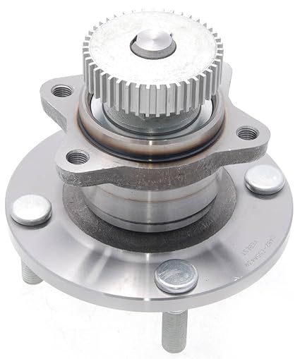

Faza - 18-06-2019, 10:26
Czy tylne łożysko z piastą z galanta 92-96 podchodzi bez problemu do 97-03? W rożnych sklepach rożnie to wygląda jak się kliknie do jakich aut pasuje. Jedyna różnica na pierwszy rzut oka to inny pierścień ABS. Ten z E55x ma zęby na całej wysokości pierścienia a ten z EAxx tylko na połowie. Jeśli to jedyna różnica to czy trzeba te pierścienie zamienić czy wejdą bez przekładania?
E55x https://images-na.ssl-images-amazon.com/images/I/61z0LEPb5NL._SX425_.jpg
EA5x https://static.baza.farpost.ru/drom/1540494557453_bulletin
