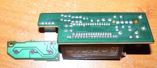

Zegarek trzeba wyciągnąć i przylutować styki bo pewnie się zimny lut zrobił tak było w moim przypadku.
jkrzysztof80 - 27-07-2009, 20:16
Czy mógłby mi ktoś zaznaczyć co tu dokładnie trzeba polutowac?
pan_slonik - 27-07-2009, 20:50
i przede wszystkim tutaj (na zielono)
Nev-X - 27-07-2009, 21:28
Przy mocowaniu płytki warto umocować ją tak żeby się nie ruszała w obudowie, ja użyłem do tego kawałek przeciętej zapałki i jak narazie jest w porządku
jkrzysztof80 - 27-07-2009, 21:41
BigTomala, pan_slonik, Nev-X, dzięki będę próbował zobaczę co z tego wyjdzie
