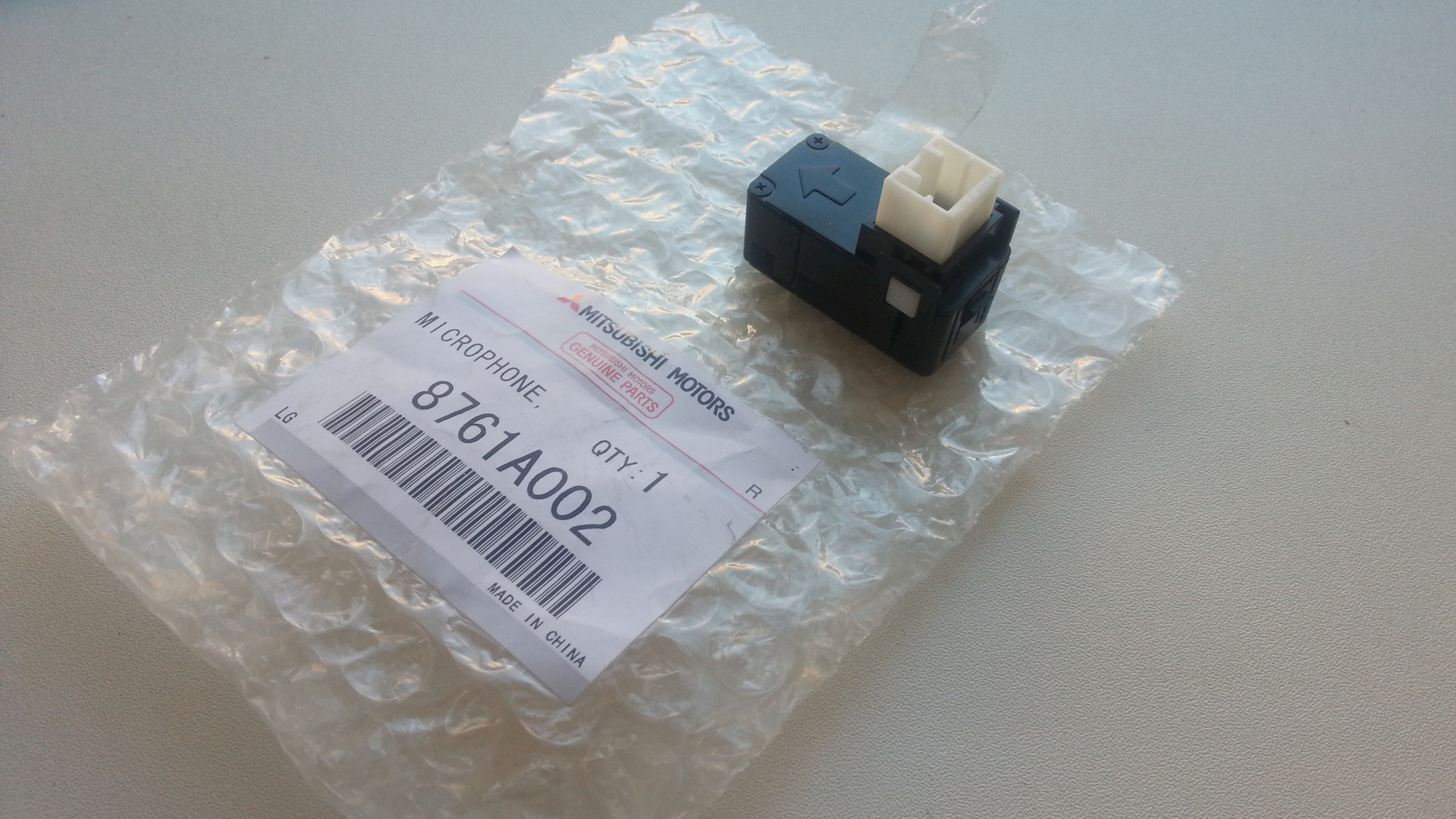

I jeszcze jedno pytanie nie - na - temat: Czy ktoś posiada wiedzę, gdzie znajduje się mikrofon od bluetootha? Telefon się łączy, słyszę rozmówce, niestety mój mikrofon nie działa lub w ogole go nie ma. Jakieś doświadczenia w tym temacie?
Bizi78 - 28-02-2018, 21:26
Mikrofon jest chyba w lampce oświetlenia kabiny przy przedniej szybie :wink: .
A tak chyba wygląda.
