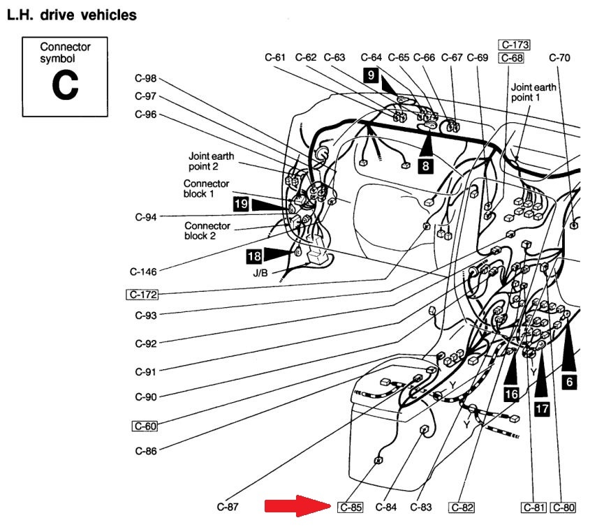

Gdzie znaleźć wtyczkę od drugiej sondy ? Szukałem pod fotelem kierowcy ale nie mogę znaleźć.
Na schemacie C-85.

Napięcie na sondzie masz zdecydowanie za małe, dostęp do wtyczki od drugiej sondy masz pod fotelem kierowcy. Ogólnie rzecz biorąc obstawiam, że to coś więcej niż sonda, u siebie jeździłem z uszkodzona obroty nie falowały.

Wtyczka drugiej sondy jest pod fotelem kierowcy. Musisz wyjąć fotel.
