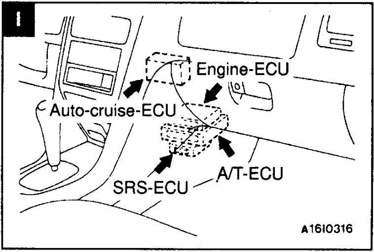

Podpowie ktoś gdzie znajduje się ECU ?
Przekopałem forum ale nie znalazłem.
Pomógł: 656 razy
Posty: 24737
Wysłany: 30-06-2021, 09:05
to co jest najważniejsze i bezpośrednio odczytywane przy naciskaniu pedału gazu to jest czujnik położenia przepustnicy oraz przepływomierz
szukaj tych elementów na podmianę przy czym TPS trzeba odpowiednio ustawić po montażu
nie grzeb w ECU - te są bezproblemowe w tym aucie
