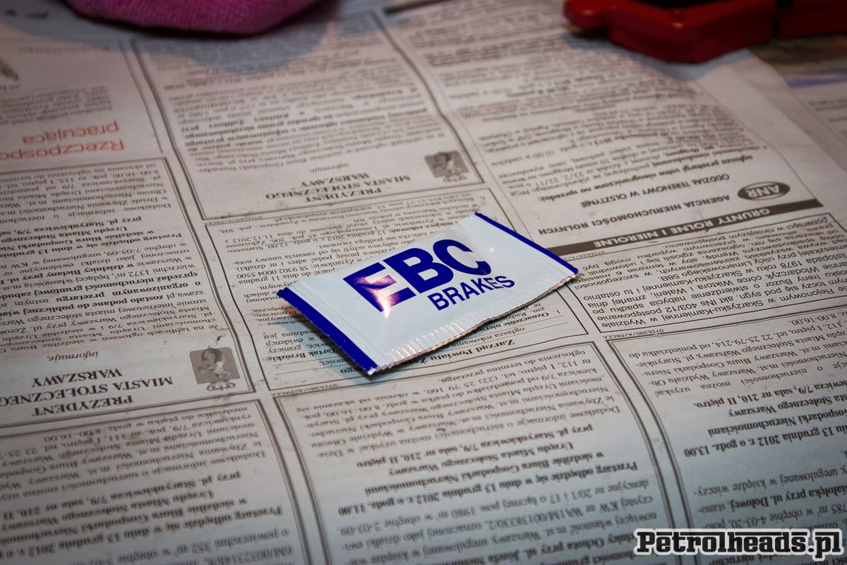

Ale do rzeczy: otóż te klocki EBC chodziły w prowadnicach tak lekko że się zastanawiałem czy nie będą się telepać - chodziły swobodnie i leciutko, ale luzu nie było więc nie telepią. A dodatkowo w pudełku znalazłem taki oto woreczek ze smarem miedzianym do posmarowania prowadnic klocka:
Nie zastanawiając się wiele potraktowałem tylne prowadnice klocka tym samym smarem + spiłowałem zaczepy tylnych klocków by chodziły w prowadnicach tak lekko jak te przednie. Czyli dość konkretnie je spiłowałem :rolleyes: . I póki co zero zakleszczeń z tyłu.
