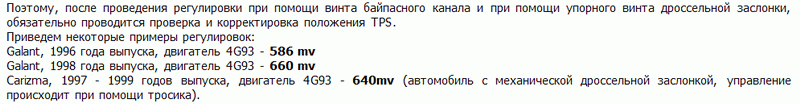

Tutaj: http://www.autodata.ru/it...&idn=1112&pgn=1
A zaręczam że wiedzą co piszą, stoi tak:
Przekładając na zwykły język:
Podajemy kilka przykładów ustawień TPS:
Galant, od 1996, 4G93 silnika - 586 mv
Galant, od 1998, silnik 4G93 - 660 mv
Carisma, 1997 - 1999, silnik 4G93 - 640mv (samochód z mechanicznym sterowaniem przepustnicy- linką).

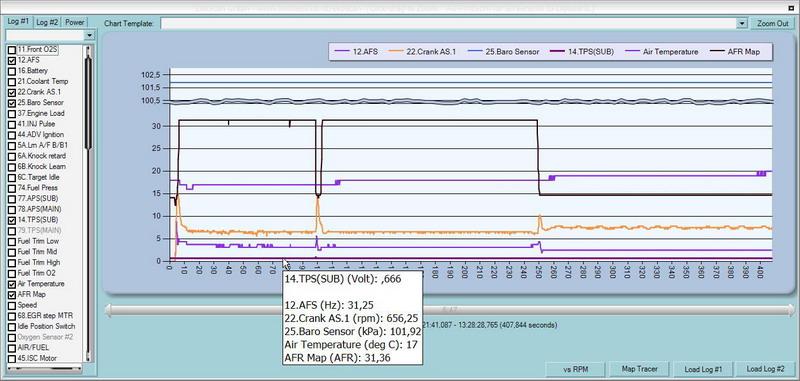

Mierzone skanerem, te wszystkie poradniki na forum powstały gdy jeszcze nie było tych parametrów czym podejrzeć, a przede wszystkim ocenić online na pracującym silniku. Mówimy o domowych warunkach.
Ustawienie TPS jest dość krytyczne w GDI /vide za linkowany artykuł/ ze względu na tryby pracy tego silnika. W praktyce wygląda to tak:
Bardzo fajnie ustawione GDI.
TPS kanał pierwszy, jak widać, 0,666 Volt, obroty manualowe dla trybu „mieszanka uwarstwiona”- 656 obr na minutę.
Na stechiometrycznej obroty 750, delikatnie falują, w takt pracy trochę „leniwie” pracującej sondy, jej wymiana na żwawszą na pewno to poprawi. Na obrotomierzu te wahania w zasadzie niezauważalne.
Przy okazji na ten log wstawiłem sygnały z przepływki , to jest to nad czym obecnie się "pastwisz", są trzy:
-25.Baro Sensor 101,92 Kpa
-Air Temperature 17 stopni
-12.AFS 31,25 Hz
Wszystko w normie dla tej sytuacji, w jednej chwili, i jakiejś możliwej do oceny formie.

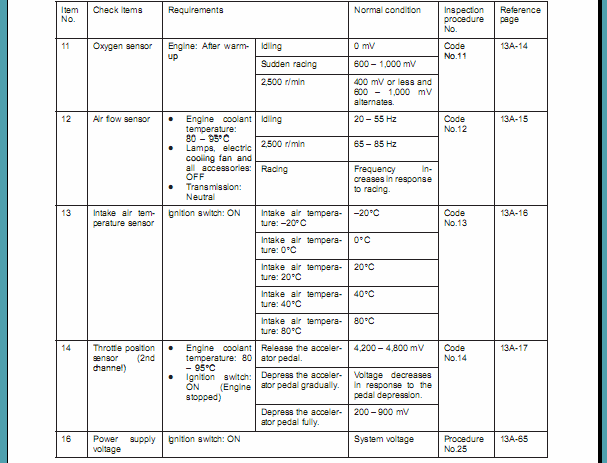

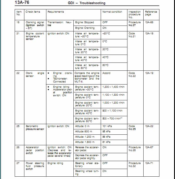

Żeby nie być gołosłownym że w normie, poniżej kawałek manuala do GDI.
Popatrz na procedury 12,13,25 , wielkość obrotów na jałowym to procedura 22, i porównaj.
cd
GDI jest skomplikowanie zarządzanym silnikiem, nic tu na mniej-więcej się nie ustawia. Zainwestuj w Evoscana , instrukcja jest na forum, pomierz , sprawdź, przy okazji wyjaśnisz to wkręcanie się na obroty.
Jeszcze jeden edukacyjny zrzut z Evoscana , na postoju, obroty vs ciśnienie na WC:
Nie mówię że tak u ciebie jest, online orzec tego się nie da, ale jest to jedna z możliwych przyczyn, że się nie "wkręca". Jak widać, większe zapotrzebowanie na paliwo, ciśnienie siada. W tym przypadku jako taka jazda możliwa była do 2500 obr, powyżej autko się dusiło.Woltomierzem mierząc trudno to nawet zauważyć, dopiero pełny obraz daje skan z jazdy.

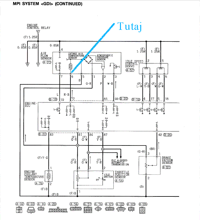

kozaR napisał/a:
jak podepne pod pin 6 i mase ........powinno byc 12 v
Trochę nie tak, ja na pinie 6 widzę co innego, zresztą sam popatrz:
