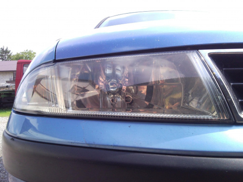

Miałem wrzucić zdjęcia dawno, ale pojechałem do pracy, reflektory po lakierowaniu wyglądają tak.
Lakierowałem je jakieś 2 miesiące temu, nie jest to łatwe ale jak się to ładnie. zrobi to efekt jest jeszcze lepszy. Koledzy myśleli że kupiłem nowe reflektory
