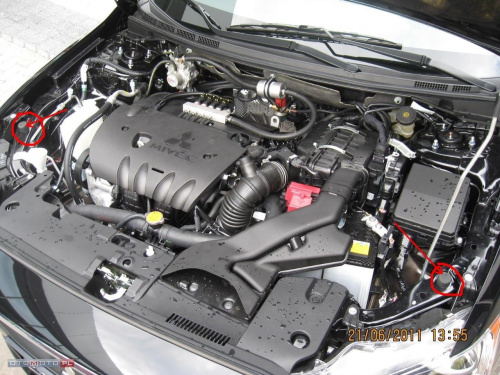

| Uwex napisał/a: | | Może trochę już siadły gumy odboi ? Wtedy wystarczy je trochę wykręcić i powinno być OK. |
Mówisz o tych gumach, które zaznaczyłem na zdjęciu ?
Nie wiedziałem, że można je wykręcać dziś pokombinuję. Oby tylko później maska dobrze schodziła się ze zderzakiem.

Uwex, pokreciłem, pokombinowałem, maska się uniosła na wysokości tych odboi, a przy zamku nadal stukało, pukało... czyli wyczuwalny luz. Zauważyłem, że w masce osadzone są 3 gumy i podejrzewam, że problem jest z nimi. Ale czy to możliwe, że z biegiem lat się "skurczyły" ? Szczególnie jedna mała, tuż przy zamku, jest lekko luźna w masce.

Na masce nie ma możliwości regulacji odbojnikami. Może problem jest w zamku. Jesteś pewien, że stuka maska lub zamek, a nie podpórka maski.
dr2ke - 27-01-2016, 18:12
| tyku napisał/a: | | Na masce nie ma możliwości regulacji odbojnikami. Może problem jest w zamku. Jesteś pewien, że stuka maska lub zamek, a nie podpórka maski. |
Podpórka trzyma się dobrze w swoim uchwycie. Coś jest z maską (zamkiem). Po zamknięciu, złapałem maskę na wysokości kierunkowskazu przedniego, i po użyciu siły (góra-dół) maska stuka. Zrobiłem małą modyfikację, tj. w miejsce, gdzie ląduje środkowy odbojnik maski włożyłem podkładkę gumową i w zasadzie jest ok. Łapiąc maskę na wysokości kierunkowskazu przedniego nie ma już stukania. Jednak jeśli mocno nacisnę na maskę na wysokości zamka to bardzo delikatny stukot nadal słychać. (ale trzeba użyć większej siły).
