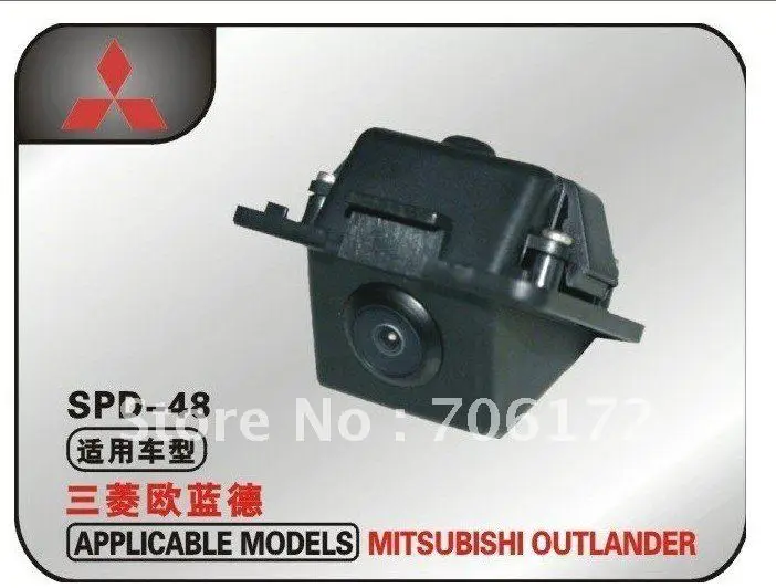

Kamera zamontowana.
Dodam tylko, że nie odpinałem tego plastiku od rejestracji, ale za to musiałem tylko delikatnie poszerzyć fabryczny otwór bo moja kamerka miała śrubki tak jak na poniższym zdjęciu
Do środka wszedłem przez lewe podświetlenie rejestracji. Troche nożykiem wyciąłem platik i podgiąłem troche metal i poszło. Minus do kamery wziąłem podpinając się pod przewód przykręcany do masy, plus wziąłem z przewodu obok wtóry wychodzi z kostki. Kolor biały o grubości troche większej niż pozostałe przewody. Podczas prowadzenia przewodów dodatkowo poprowadziłem drugi przewód do bagażnika - pod przyszły projekt jeżeli kasa pozwoli.
Reszta jak u wiewioora.
Niestety moja kamerka miała swoje linie ale ominąłem to poprzez podmianę jednego pliku w Screendata tj. 3H44S_DEFAULT.gif. Ten plik jest dla Lancera Sportbacka, dla sedana jest 3H41_DEFAULT.gif. Jakby ktoś potrzebował to podpowiem które są do innych pojazdów z MMCS. Mój plik gif obrobiłem w Photoshopie, po prostu wyczyściłem linie i już. Jak ktoś będzie chciał mogę podesłać, trzeba tylko dostosować nazwę do swojego pojazdu.
