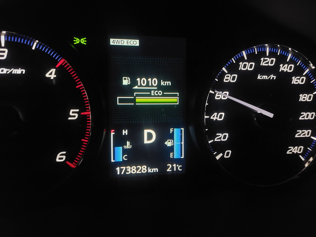

To masz - 12-09-2024, 15:12
Po zjechaniu z ekspresówki i zatankowaniu, zasięg zwiększał się stopniowo, aż po przejechanych 60 km osiągnął wartość 1010 km.
Przyjmując pojemność zbiornika 60 litrów, spalanie na poziomie 5,6 l/100 km pozwala na przejechanie 1000 km na jednym tankowaniu.
Jest jeden haczyk...nie przekraczałem 80 km/h :D

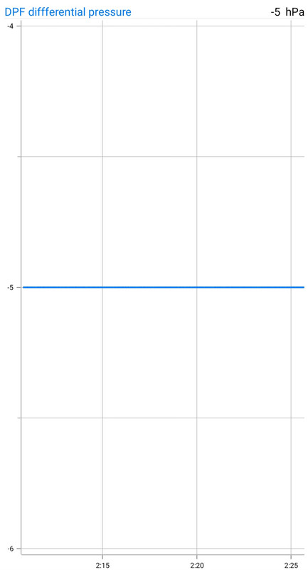

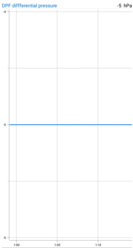

1. Fabrycznie zamontowany, oryginalny z 2012 roku. Odczyt z odpiętymi wężami -5hPa, zakres prawidłowy od -2,5 hPa do 2,5 hPa => poza normą.
2. Kupiony używany, oryginalny z 2014 roku. Odczyt z odpiętymi wężami -5hPa, zakres prawidłowy od -2,5 hPa do 2,5 hPa => poza normą.
2. Nowy Bosch z końcówki 2023 roku. Odczyt z odpiętymi wężami 0 hPa :thumbleft:
Wychodzi na to, że czujniki się zużywają? :wink:
W ramach wyjaśnienia. Jeśli krućce są bez wężyków to nie występuje różnica ciśnienia pomiędzy nimi, więc odczyt powinien wynosić 0 hPa.
Co jeśli na starcie przekłamanie wynosi 5 hPa? Przy przepływie spalin i dużej różnicy ciśnienia jest to również 5 hPa czy może jednak 10, 20, 50 hPa?
Różnica ciśnienia "przekształcana" jest przez czujnik na napięcie występujące na przewodzie sygnałowym, a na podstawie tego napięcia komputer zarządza wypalaniem.
Zawyżanie odczytu ciśnienia będzie powodowało częste wypalanie filtra.
Zaniżanie odczytu ciśnienia, wstępnie będzie powodowało rzadsze wypalanie filtra, ale i przedwczesne kończenie wypalania czyli niedopalanie sadzy, więc regeneracja nie będzie przebiegała w 100% i kółko się zamknie poprzez coraz częściej występujące próby dopalania itd.

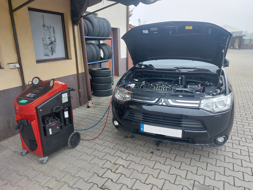

Identyczną sytuację miałem w poprzednim aucie. Klima działała bez zastrzeżeń, skutecznie chłodziła, a w układzie było 350 gram czynnika zamiast 500 gram.
Odniosłem wrażenie, że po w/w serwisie chłodziła podobnie, nie było spektakularnego efektu, ale zadecydowanie rzadziej komputer załączał sprężarkę klimatyzacji w celu dobicia ciśnienia.
Wyciągając wniosek zająłem się Outlanderem. Serwis na plus, bo został uzupełniony czynnik i olej, ale upały odpuściły, więc interwału załączania sprężarki nie jestem w stanie ocenić.
Gdzie rzetelnie sprawdzić wymaganą ilość czynnika? W necie piszą o 450g, 500g, 550g dla dokładnie mojego auta, silnika, rocznika itd.
Maszyna odzyskała 2 ml oleju... trochę mało. Jaka ilość powinna zostać uzupełniona?
Ktoś się orientuje?

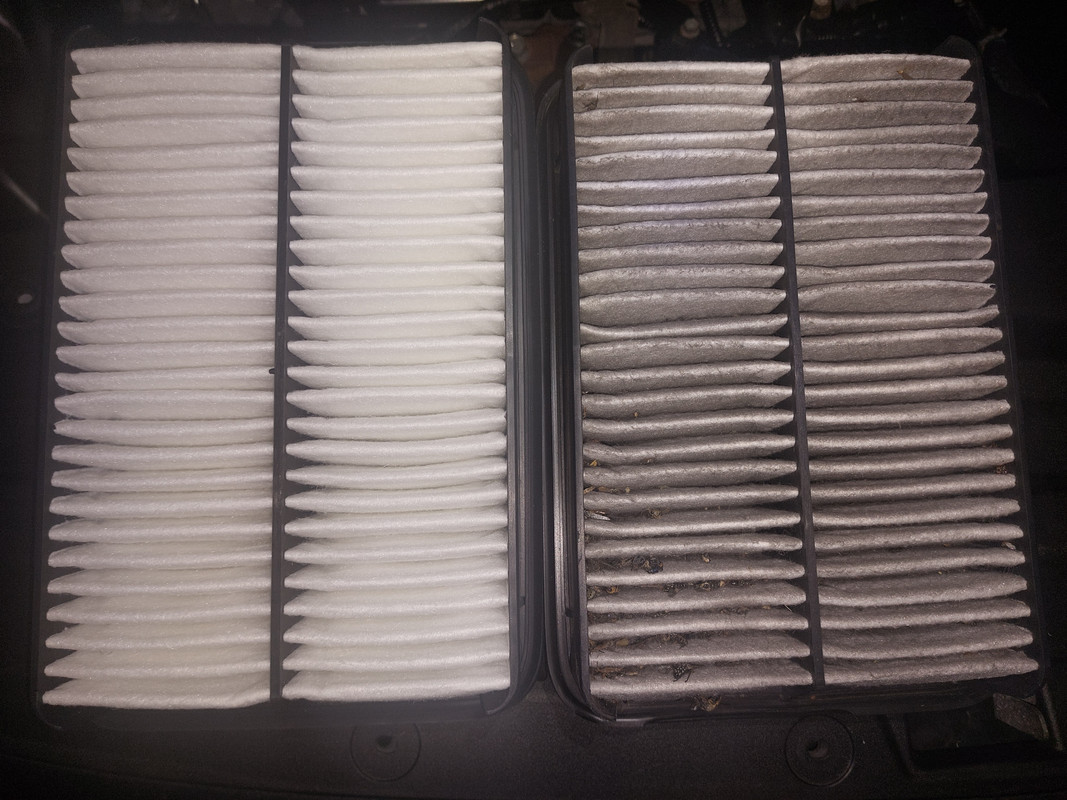

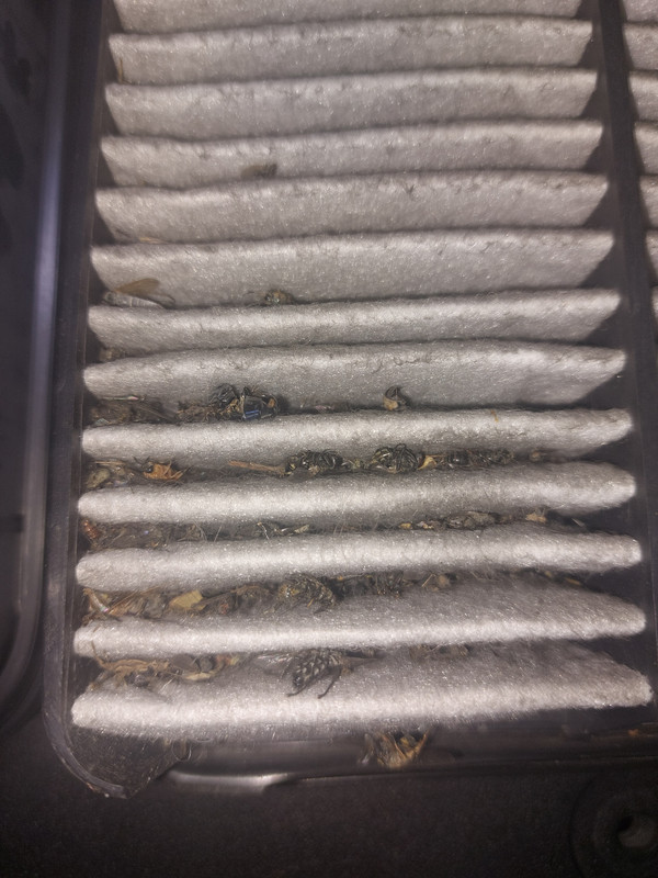

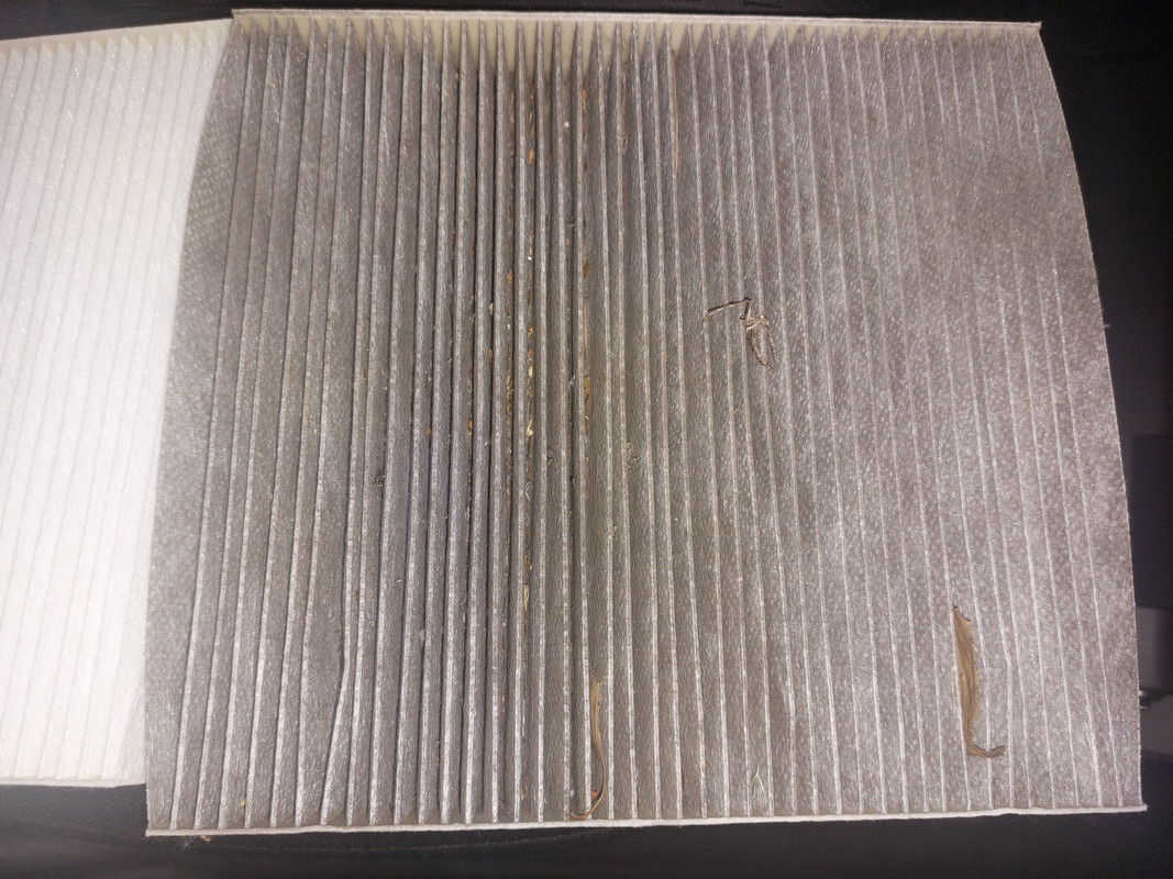

Wymieniłem filtr powietrza:
Po drobnej modyfikacji wlotu, silnik zaciąga więcej powietrza co widać po ilości owadów. Wcześniej nie było ich aż tyle lub prawie wcale, a przebieg filtra szacuję na około 10 000 km:
Natomiast filtr kabinowy miał przebieg pewnie ze 20 000 km...

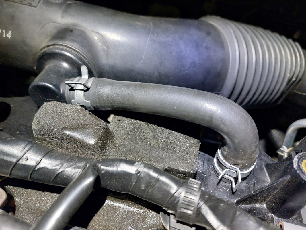

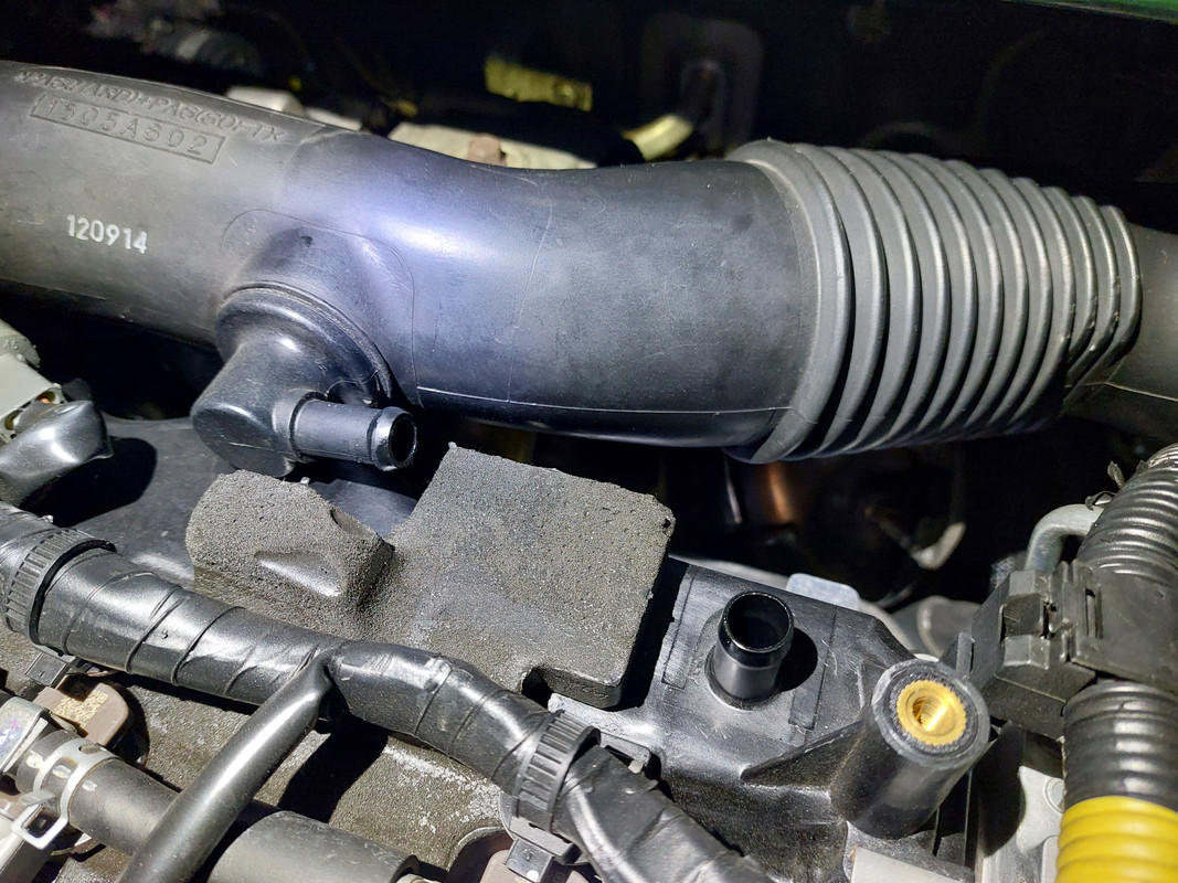

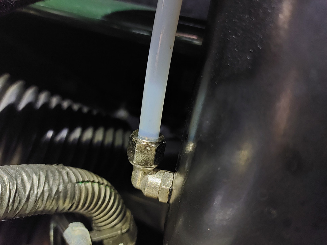

Demontażem zakończyła się przygoda z oil catch tank. Kasa wydana, trochę pracy, no trudno, ale są i pozytywy.
Po doprowadzeniu systemu DPF do porządku, skończyło się wyrzucanie oleju do układu dolotowego.
Już wypalania filtra co 150- 180 km powodują powolny, ale zauważalny przyrost poziomu oleju w silniku. Po podgrzaniu olej napędowy intensywnie paruje, odma uwalnia powstałe gazy, a z nimi do układu dolotowego dostaje się olej, brudząc i zapychając filtr DPF. Ten się wypala i koło się zamyka.
Aktualnie od kilku miesięcy stan oleju w zbiorniku nie zmienił się, widoczny w 2- 3 mm dolnej części transparentnej rurki.
Akcesoryjny układ zdemontowałem:
A na miejsce wróciła oryginalna, gumowa rurka:

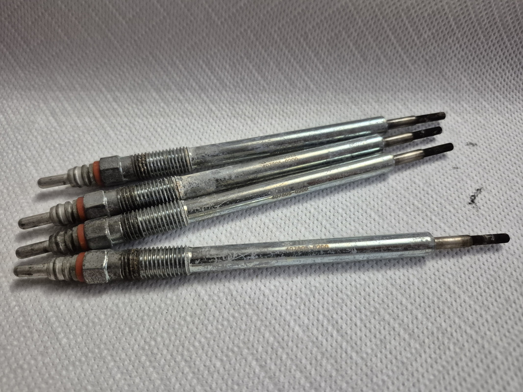

Przymierzałem się od dłuższego czasu do wymiany wysłużonych, oryginalnych świec żarowych.
Miałem obawy, że po przebiegu 170 000 km będzie problem z odkręceniem, a myśl o możliwym urwaniu świecy skutecznie odciągała mnie od tego zadania.
Szczęśliwie "ruszyłem" każdą momentem tylko 20Nm, gdzie moment zerwania świecy M10 to 35Nm.
To masz - 20-02-2025, 20:15

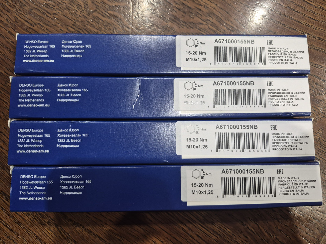

Zamontowałem świece żarowe Denso o symbolu DG-656. Dokręciłem momentem 15Nm, więc mam nadzieję, że przyszły właściciel nie będzie miał problemów z ich odkręceniem.
Wymieniłem również filtr paliwa na KNECHT KC510D.

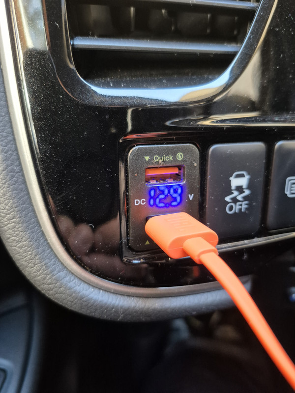

Poranne napięcie półrocznego akumulatora Yuasa, po kilkugodzinnej trasie dnia poprzedniego z włączonymi światłami mijania. Przy włączonych dziennych nie ma ładowania tylko podtrzymanie 12,2- 12,4V, dlatego baterie padają po trzech latach.
Marcino - 05-03-2025, 12:54
To masz napisał/a:
Jak zwykle ktoś coś ... moze sterowanie alternatorem trzeba poprawić.

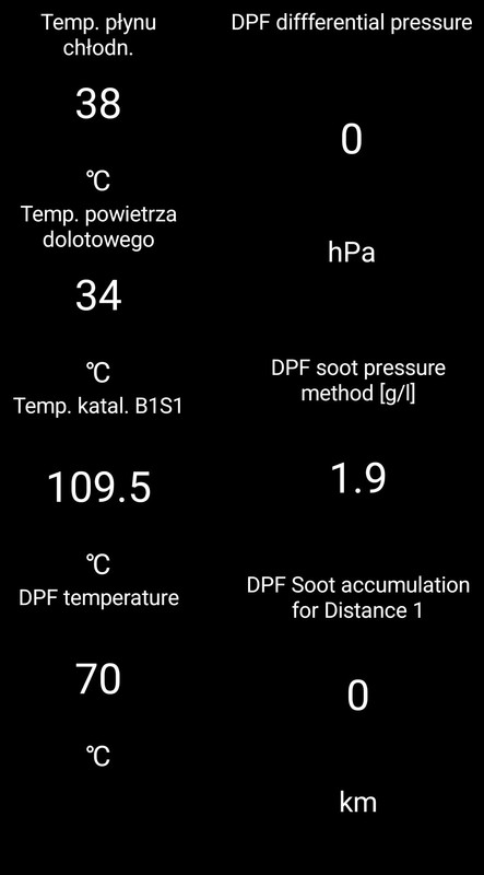

Po zakończonym wypalaniu różnica ciśnień nie występuje tzn. wynosi 0 hPa, więc filtr jest w 100% drożny. Proces rozpoczyna się przy zapełnieniu sadzą na poziomie 8 g/l, a kończy przy około 2 g/l. Te 6 g/l różnicy pozwala w trasie na zrobienie 400 km.

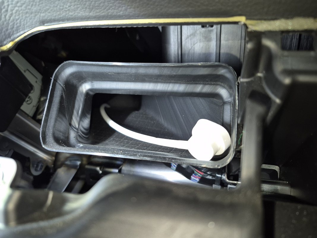

To masz - 11-03-2025, 20:42

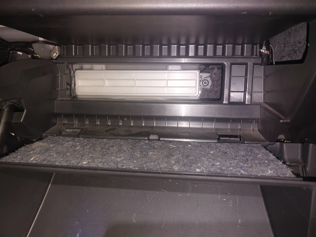

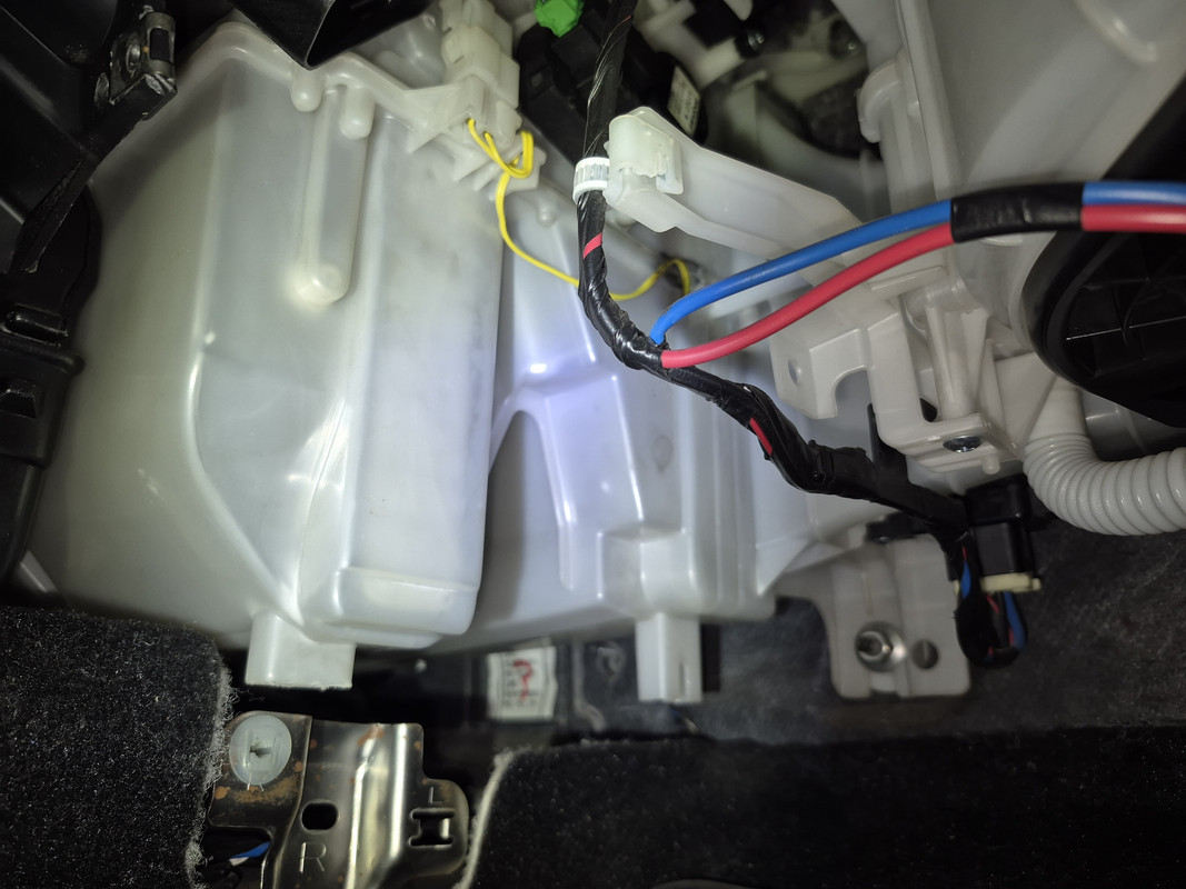

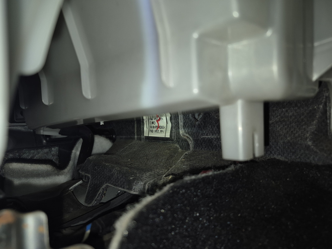

Rozebrałem schowek, by dostać się do parownika. W poprzednim aucie był otwór serwisowy do aplikacji chemii, ale w Mitsubishi takiego nie znalazłem.
W pierwszej obudowie znajduje się nagrzewnica, a w drugiej parownik klimatyzacji.
Na końcu obudowy widoczny jest odpływ skroplin. Przez czarny wężyk, w trakcie używania klimatyzacji wydostaje się pod auto woda.

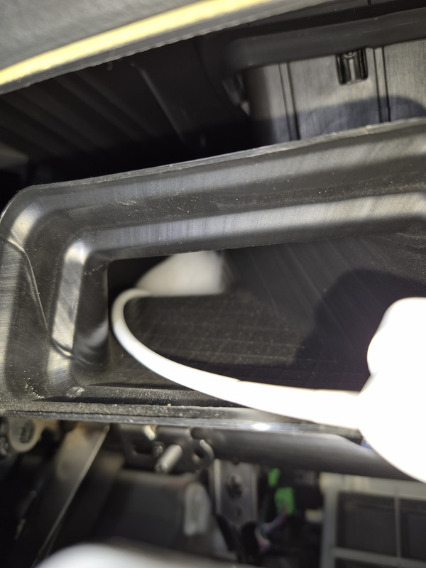

Ostatecznie aplikowałem piankę najkrótszym kanałem tj. lewym nawiewem w miejscu pasażera.
Potrzebna jest cierpliwość, bo po aplikacji (orientacyjnie) 1/4 preparatu, w kanale pojawia się pianka i przez każdą kolejną należy odczekać kilka minut. Kolejne aplikacje są krótsze, bo jest mniej miejsca na następne porcje pianki.
Po kilku minutach od pierwszej aplikacji pianka zmienia się w ciecz i zaczyna kapać przez odpływ. Na koniec prac zaobserwowałem pod autem plamę 0,5 m x 1 m, więc całkiem sporo tego było.
Na koniec ważne informacje:
1. Wniosek jest taki, że nie trzeba nic demontować tylko wkładamy wężyk w kratkę i działamy.
2. Ustawiamy nawiew na twarz, by otworzyć kanał którym będziemy aplikowali chemię oraz naciskamy przycisk klimatyzacji, by otworzyć dostęp do parownika.
