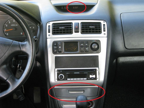

Zdecydowałem że jeśli będę zmianiał moje TD, to na V6 z lpg, ale jeszcze chwilę muszę się pobujać z tym co mam, a w między czasie:
Ostatnio wyskoczyły mi dwie pierdółki we wnętrzu:
1. zegarek zaczął wariować, raz działa, raz nie, wyświetlacz wygasa podczas jazdy, solidne puknięcie pięścią przywołuje go do porządku, ale tylko na jakiś czas
pytanie co mu dolega i ewentualnie jak się go demontuje
2. za półeczkę zaznaczoną na foto wpadło mi kilka monet, nieprzyjemnie mi brzęczy podczas jazdy, pytanie jak ją zdemontować by nic nie połamać
Cezar - 10-10-2011, 22:26
DCG napisał/a:
poczytaj :arrow: http://forum.mitsumaniaki.pl/viewtopic.php?t=4021
DCG napisał/a:
:arrow: http://forum.mitsumaniaki...t=65978&start=0 - pkt 8. Demontaż schowka okularów - podświetlanie popielniczki i zapalniczki.
:wink:
Anonymous - 10-10-2011, 22:29
ad1 łapiesz za narożniki zegarka i ciągniesz mocno do góry, nie bój się nic nie połamiesz jak wyskoczy to odpinasz kostkę rozbierasz zegarek i lutownicą załatwiasz wszystkie zimne luty na pinach od wtyczki. gdzieś na forum jest tutek dokładnie jak to zrobić.
ad2 odkręcasz gałkę lewarka, ciągniesz za skórę i dolne sreberko wyskakuje razem ze skórą, potem wyciągasz popielniczkę, radio i ciągniesz za konsolę środkową którą też trzymają tylko spinki
DCG - 10-10-2011, 22:57
nie ma to jak ekspres :mrgreen:
dzięki Panowie
