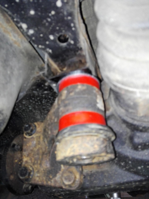

Ale żeśmy się spotkali Pany :) PABLO998, cóż nic dodać nic ująć. Powiem tak wszystko wkładaj tam gdzie było tylko gumy zmień na poliuretany. A i prasa nie jest potrzebna, można rozciąć brzeszczotem po wybiciu oberwanej gumy.

To tej podkładki nie montować? Bo na tym niemieckim forum jest pokazane, aby zamontować podkładkę między tuleją, a dolną osłoną gumową a górną osłonę zdemontować :roll:
Bzyk_R1 - 23-02-2017, 20:13
U mnie wygląda to tak. Ja dałem nowe podkładki od góry tak żeby PU nie stykał się bezpośrednio z łapą górną. Pod spodem jak widać zastosowałem tylko ten stożek bez dodatkowej podkładki jak na niemieckiej stronie. Tak po prostu mi pasowało na wysokość i tak mówi instrukcja montażu z olkusza. Dodatkowo smar który dostajemy z PU nie stosuje się na zewnątrz PU w gnieździe łapy tylko smaruje się nim METALOWĄ tulejkę którą wsuwamy do środka. Najpierw włóżcie PU dokładnie na swoje miejsce potem wsuńcie tulejkę bo później już ciężko ruszyć PU który zostaje rozparty od środka.
