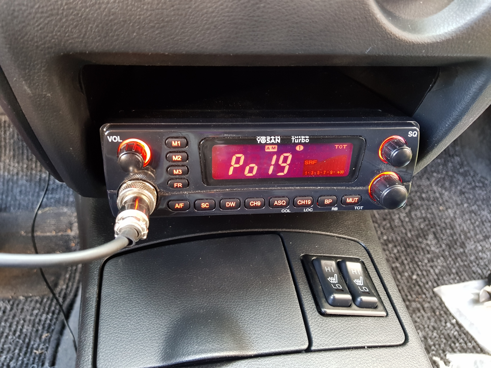

Przyjechała do mnie część puzzli i nadal czekam na resztę układanki Gwint powinien być już dzisiaj założony i zrobiona konserwacja podwozia Jakiś czas temu zagościło na pokładzie CB radio - Yosan Turbo i antena Sirio. Mam nadzieję, że do końca wakacji się wyrobię z tym co sobie założyłem i będę mógł spokojnie jechać na chipowanko

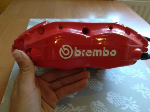

Paweł, te przewody u siebie zakładałeś? Nie było problemu z zarobieniem końcówek z E38? Końcówki z E38 muszę mieć, czy magicy będą mieli je na miejscu?
Pawel1988 - 07-07-2018, 15:59
Nie te. Przewody mi załatwiał gościu od adapterów ale bardzo długo czekałem. Musisz znaleźć firmę która dorabia przewody na zamówienie. Jest ich dużo. Mierzysz przewod i zamawiasz. Tylko zmierz cały przewod razem z oczkiem itp chyba 60cm przód . Bo same oczko to ok 4cm przewodu A ta końcówka Od Brembo jest krótka. Ja musiałem obrócić mocowanie przewodu na mcpersonie bo był o 2cm za krótki. Od góry outlander od dołu e38 z prostą końcówką. Skok gwintu jest taki sam i tu i tu.
Pawel1988 - 07-07-2018, 16:02
Najlepiej sprawdź sobie rozmiar i skok gwintu w zacisku. Taki sam jest w outlanderze w tym przewodzie co wychodzi u góry z nadkola.

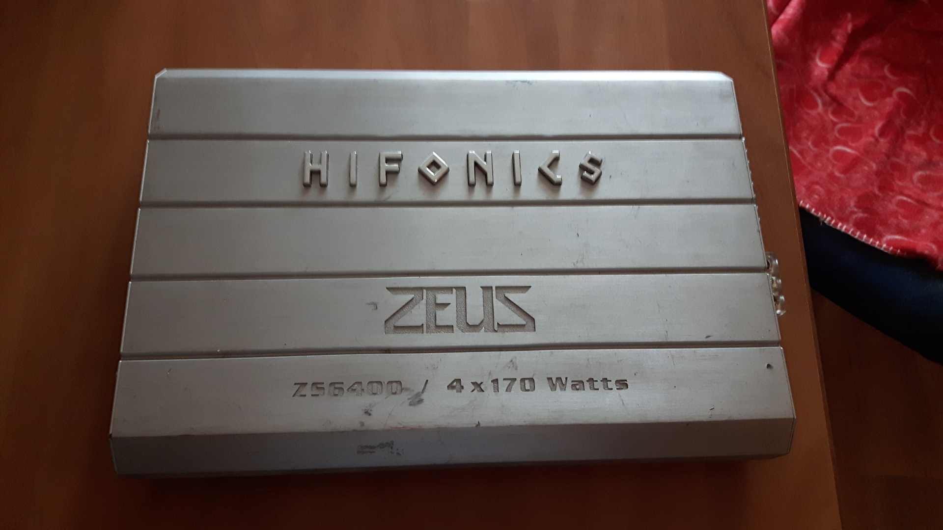

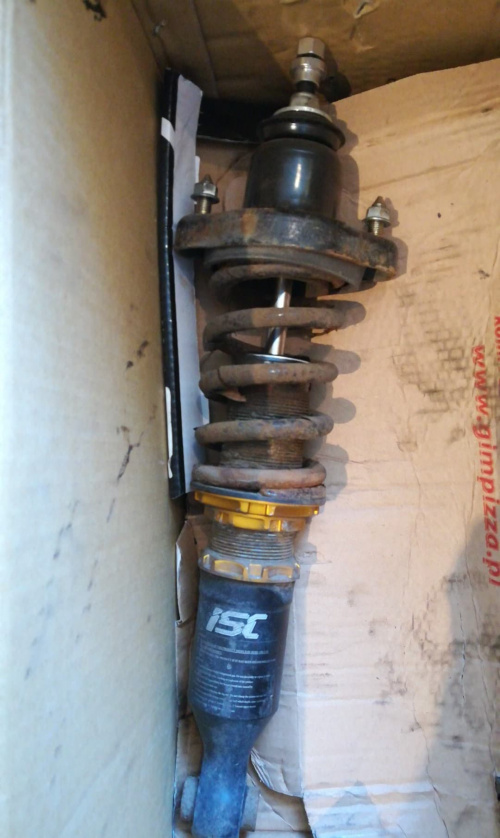

Gwincior na miejscu od kilku dni i ta japa między nadkolem a kołem już nie koli moich oczu i jakoś bardzo twardo nie jest jeździłem już autem które miało amory z betonu to plomby mogły wypaść - a tutaj jest trochę twardziej niż seria konserwacja zrobiona, może po weekendzie uda mi się wjechać na podnośnik to cyknę jakieś fotki BOV również po weekendzie doczeka się montażu i będę powoli zbierał graty do CA wzmacniacz i kondensator leży i się kurzy od dwóch lat - w końcu doczekają się montażu. Waham się nad doborem głośników na przód, ale póki co nie będę zdradzał tajemnicy, oczywiście drzwi zostaną wygłuszone oraz wypiankowane cdn...
