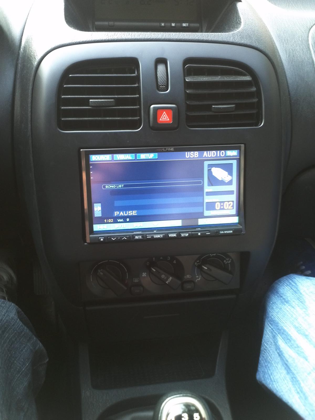

Bizi78 - 18-04-2015, 17:14
MSS to jeszcze nie youngtimer aby iść w oryginał 8) .
AidsD napisał/a:
Może od razu zamienimy Miśki na E klasse i wtedy będzie wszystko łącznie z dotykowym wyświetlaczem? :mrgreen:
Bez przesady, wystarczy do SS wstawić radio 2din z dotykowym ekranem :P .
AidsD - 18-04-2015, 17:28
Bizi78 napisał/a:
AidsD napisał/a:
Taa przełożyć tylko panel sterowania nawiewami i już mamy 2din :)
Bizi78 - 18-04-2015, 17:58
W carismie da radę przełożyć to pewnie w MSS też da radę :wink: :
Źródło: http://www.dreamcarisma.de
AidsD - 18-04-2015, 18:21
Ładnie wygląda. Mi wystarczy na razie moje stare radio wyciągnięte z poprzedniego auta. Głośniki i tak są takiej jakości jakiej są więc całość się dogra idealnie.
