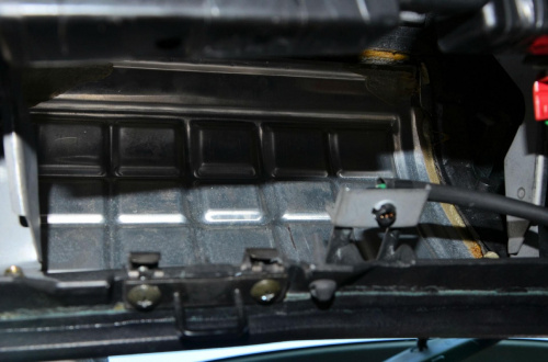

fj_mike - 24-01-2011, 13:23
Fotki wykonane u mnie
Widać przewód do poduszki powietrznej oraz mocowanie poduszki. Nie wiem jak wygląda sprawa ze sterownikiem. Najlepiej znaleźć go sprawdzić po numerze części czy jest taki sam.
Deska w miejscu poduszki jest jakby wzmocniona. Materiał jest grubszy. Nie licz zatem na plug&play

chrisart - 12-06-2013, 23:04
Witam,
Chciałbym prosić o radę związaną z montażem poduszki pasażera w moim Galancie. Wcześniej postanowiłem, że zamontuje obie poduszki. Oczywiście w kierownicy wymieniłem szybko, ale z pasażera mam spory problem. Przede wszystkim wygląda na to, że muszę zdemontować cały kokpit, aby mieć dobry dostęp do punktów montażowych. W dodatku zauważyłem, że nad poduszką znajduje się jakaś blacha, która mnie niepokoi. Czy ktoś może potwierdzić obecność takiej blachy. Zastanawia mnie co się z nią dzieje gdy poduszka odpala. Jeżeli się odrywa, to może pasażer dostać taką blachą w twarz, czyż nie? Poniżej zdjęcie tej blachy.
