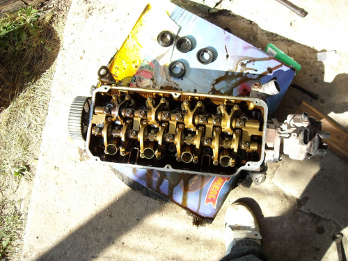

| tomekk napisał/a: | 2. prawie nie masz żadnych osadów pod pokrywą zaworów, wow:) u mnie to tak wygląda (a raczej wyglądało;):
[url=http://images38.foto...med.jpg]Obrazek[/URL]
ale co tu się dziwić, jak poprzednia właścicielka ściągnęła auto, to przez 4 lata nie zmieniła oleju:/ fakt, zrobiła w tym czasie mniej niż 10tys, ale jak spuszczałem olej to gluty spływały:/ | Też się zdziwiłem, tym bardziej że jak zlewaliśmy stary olej to za ciekawie też on nie wyglądał. Pokrywę zdejmowałem jakiś 1msc po wymianie oleju może dlatego tak ładnie wygląda
