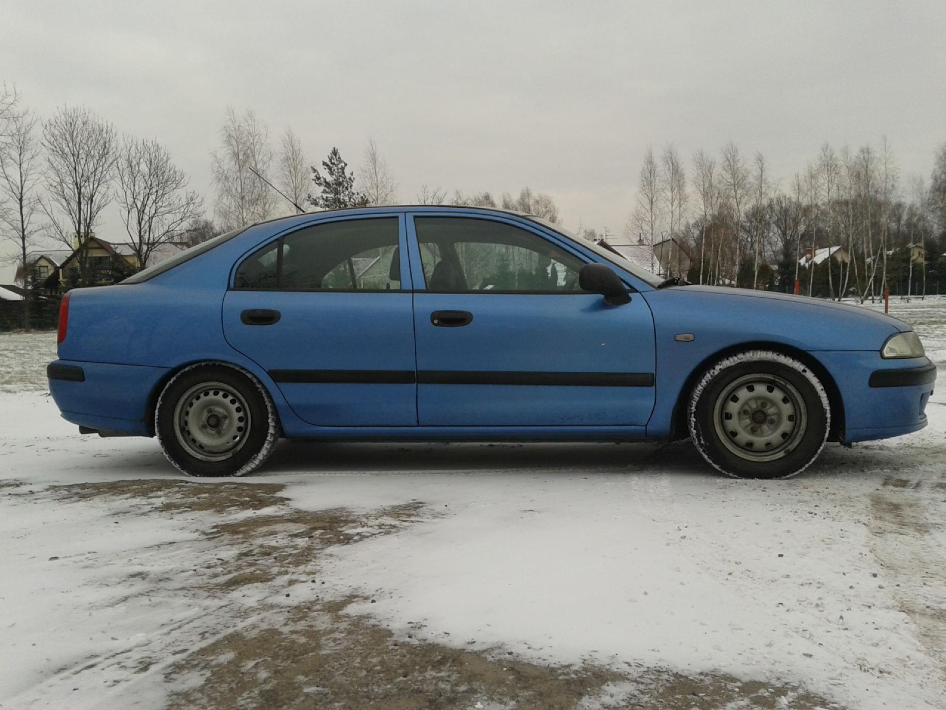

scoratir, zarzuć fotki jak teraz Cari stoi na nowych sprężynkach
scoratir - 15-01-2013, 21:40
Zrobiłem kilka zdjęć, na tym widać mniej więcej jak to wygląda. Zdj jest na zimowych bez kołpaków. Na lato mam felgi 15", założę opony 195/60/15 (są niewiele większe od 185/65/14 - mierzyłem, bo obliczeniowo niby 19mm). Chyba dopiero po zmianie na letnie zobaczę co z tymi sprężynami z tyłu. Na razie jeżdżę tak jak jest... nawet spoko, bardziej twardo, ale akceptowalnie. Boję się że jak włożę z tyłu nieco wyższe sprężyny to powstanie efekt klina. Teraz próg jest praktycznie w poziomie mierząc w garażu. Po zmianie podniesie się o 3-4cm i szczelina nad kołami będzie podobna (przód z tyłem).
PS Aha nic nie obciera, ale nie woziłem jeszcze nic ciężkiego i mam ori rozmiar opon 185/65/14.
