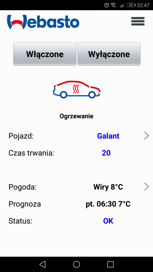

Ja robiłem tak w Jazzie , że rozciągnąłem kable , podłączyłem węże i pojechałem do niego . Mimo że nie ma schematów do tego modelu wpiął się w odpowiednie kabelki dość szybko. W Galancie spinał kable przy klimatroniku więc tam je doprowadź. Polecam sterownik GSM , ja przeszedłem z zegara i jestem mega zadowolony - steruje aplikacją oryginalną od Webasto . Poszukam namiar na kolesia który przerabiał mi swoją wersję sterowania , by śmigała z komendami SMS wysyłanymi przez aplikację bo komendy połączeniami są upier....ę . Z aplikacji wysyłasz np komendę wieczorem , że o 6 ma się włączyć i działać 18 minut . Zegar ma odgórnie ustawione czasy , więc też lipa
screen z apki
