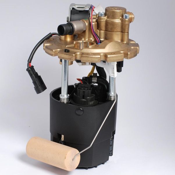

A tu parę zdjęć rzekomo pompy której nie ma żebyś zrozumiał to to to co jwst w plasiku w środku i podpina się kostkę:
http://www.scs-laurowa.co..._Vialle_PTS.jpg
No to jak jesteś taki "oblatany w temacie" powinieneś wiedzieć,że owa pompa na fotce jest to pompa od LPfi,która to instalacja jest dostępna na naszym rynku od niedawna-natomiast kolega 90alcatraz90 ma auto z 1996 roku więc raczej ma LPi, na chyba,że poszedł "szeroko" i wrzucił instalację do swojego wozu za około 7000-8000pln(w zależności od kursu Euro i pośrednika oraz serwisu montującego).

W Lpi Vialle Vgen problemy , zaczynają się najczęściej od pompy.
To prawda - zgadzam się.
manieklakmech napisał/a:
Pompa umieszczona jest wewnątrz zbiornika, natomiast filtr gazu znajduje się za nią, w obudowie zaworów na zbiorniku (w mosiężnej cylindrycznej obudowie).
To dotyczy starego typu pompy(do roku 1998), a co z nowszym typem pomp MVI i MVII???
Brud zawarty w lpg, powoduje powolne niszczenie elementów mechanicznych pompy ( łożyska, sekcja pompująca etc.).
Akurat brud w gazie nie ma styczności z łożyskami w prawidłowo eksloatowanej pompie.
Sam znasz realia i wiesz że mało ludzi/klientów prawidłowo eksploatuje te instalacje. Każdy dopiero zaczyna coś robić jak się zaczynają problemy.
Następnym wrogim pompy jest woda.
Po raz kolejny(drugi) prawda - brawoooo.
Stwierdzenia takie brawooo, farmazony itp w większości mogą być uznane za złośliwości z twojej strony, i njie tylko prze zemnie, sam z tym się spotkałem. Ciebie ruszyły małe litery zwrotów mnie inne twoje teksty do mnie.
Mnie ruszyło stwierdzenie farmazony, gdyż każdy tu pisze i stara się pomóc a nie twierdziłem od początku że jestem alfą i omegą na temat instalacji, więc jeśli miałeś jakieś ale do mojej wypowiedzi itp trzeba było napisać normalny post, wyjaśniając nie ubliżając, tak jak ty że pompy były do roku 98 że w nowszej niema i .....blebleble nie było by zbędnych konwersacji, gdyż każdy gdy ma problem zaczyna od szukań sam wiesz gdzie, żeby naprawić a potem jedzie do fachowca.Tak jak z leczeniem się najpierw próbujesz sam potem jak nie pomaga dopiero idzie każdy do lekarza.
Ta z kolei wypłukuje z niej olej, który ją oczywiście smaruje.
Zgadza się,ale tylko w przypadku przetankowywania zbiornika,kiedy to zbyt wysoki poziom gazu powoduje się jego przedostawanie do komory olejowej poprzez przewód odpowietrzający ową komorę.
Tak masz racje sam tak robiłem bo nie odbijał zawór.
Jest to specjalny olej, nie rozpuszczalny przez węglowodory, niestety rozpuszczalny przez wodę (nie ma zamiennika, musi być oryginał).
Olej ten to produkt Schella o nazwie Madrela T - od około półtora roku nie jest już produkowany - został zastąpiony nowym produktem Schella,a jeżeli chodzi o zamienniki jest ich conajmniej 5.Problem w tym,że 4 zamienniki są oferowane tylko w bańkach 200L,ale jeden jest dostępny w opakowaniach 20L.
Tego nie wiedziałem. A Większość info na temat tych instalacji podawanych wszędzie twierdzą podstawy, potem szukając potrzebnych części oleji itp wchodzą realia jak w każdym zawodzie
Finał, to spalony bezpiecznik.
W wiekszości przypadków powodem nie jest już sama pompa(jej zatarcie) lecz spalona elektronika sterująca pompą.
Tak i w momencie powstałego obciążenia pali się bezpiecznik. (zamiast instalacji)
Znajduje się on razem z trzema innymi w komorze silnika ( wszystkie 15A ).
To tyczy się instalacji ze starym typem pompy, bo już w LPE6.4 są 2x15A i 2x5A
Widzisz to są wiadomości osób zajmujących się, ja podkreślam mam jakiekolwiek pojęcie, lecz książkowe, to co ktoś wspomniał - sprawdziłem, i nie zajmuję się tym jak Wiesz, gdyż nie można wszystkiego się uczyć i wszystkim się zajmować, lecz każdy prowadzący co kolwiek swojego nie ważne w jakiej dziedzinie musi mieć minimalne pojęcie na każdy temat. Więc ja podzieliłem się tą powiedzmy minimalną wiedzą , myśląc że kolega ma inst właśnie z rodzaju na pompie. Co uważam że każda ma pompę i każda pompa jest różna (coś musi podać na wtryski i cylindry)
Więc sprawdź schemat przeanalizuj go i rozbierz choć raz butle wtedy dalej serwisuj
