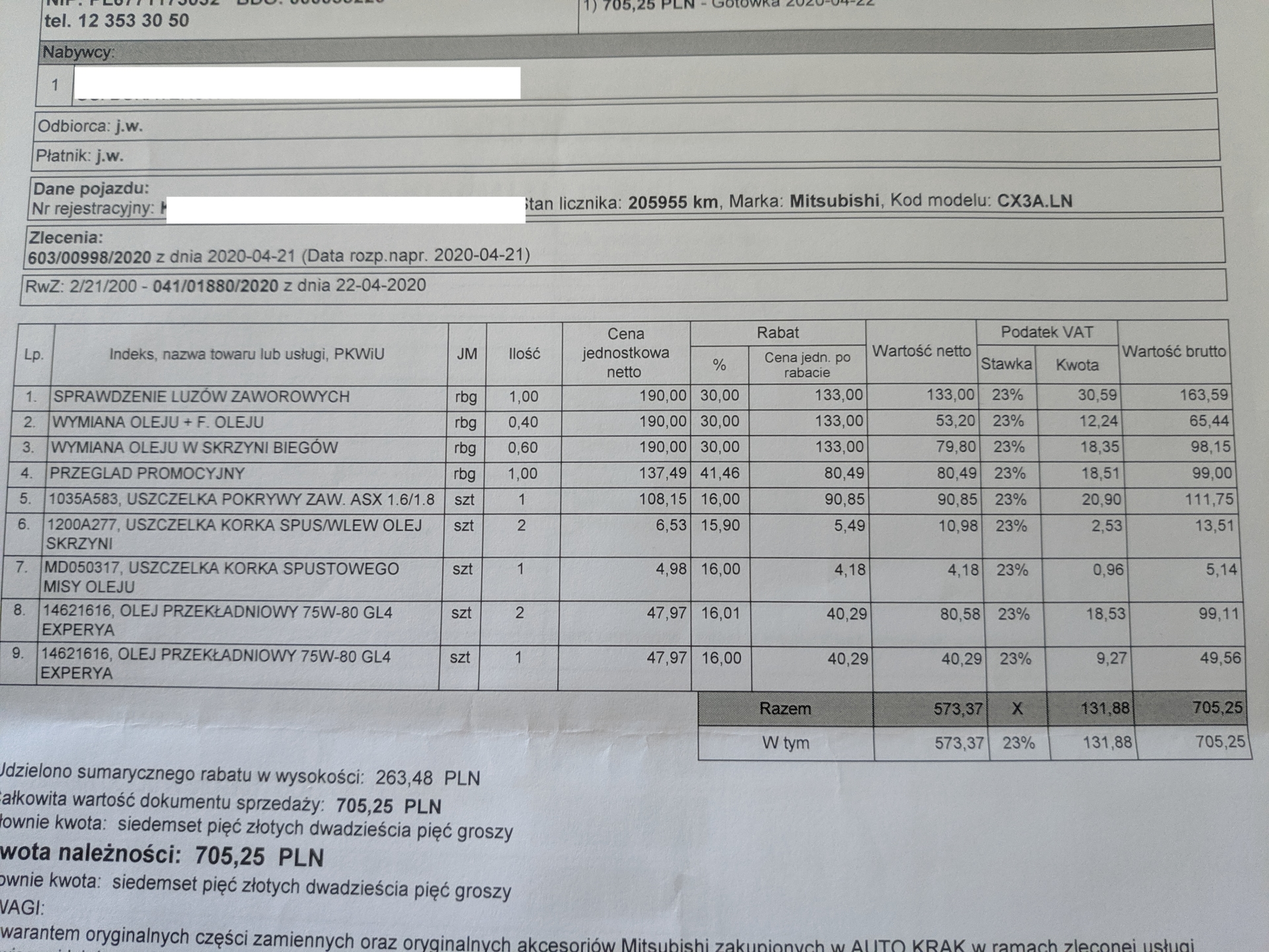

Jako ze u mnie w Lancerze pyklo 205tys km dalem auto na sprawdzenie do ASO Mitssubishi Auto Krak.
Oprocz sprawdzenia luzow zaworowych sprawdzono tez rozrzad. Kazalem jeszcze wymienic olej(olej i filtr mialem swoj) w silniku oraz olej w skrzyni(olej z ASO) bo na bank nie byl wymieniany od nowosci.
Przy okazji zrobiony promocyjny przeglad wioseny calego auta jak co roku.
Przy znizce 30% jaka jest an auta 10lat+ takie kszty ponioslem:
Samo sprawdzenie luzow to 164zl + 112zl uszczelka glowicy. U mnie wyszly ksiazkowo i nie trzeba bylo ich regulowac w innym przypadku jak pislem wczesniej cena rosnie o regulacje i kazda szklanke jesli jest do wymiany o ok 60zl.
A i przy okazji dostalem nowego Outlandera na 2 dni do potestowania (w ASO jest program bezplatnego auta zastepczego)
Polecam:)
