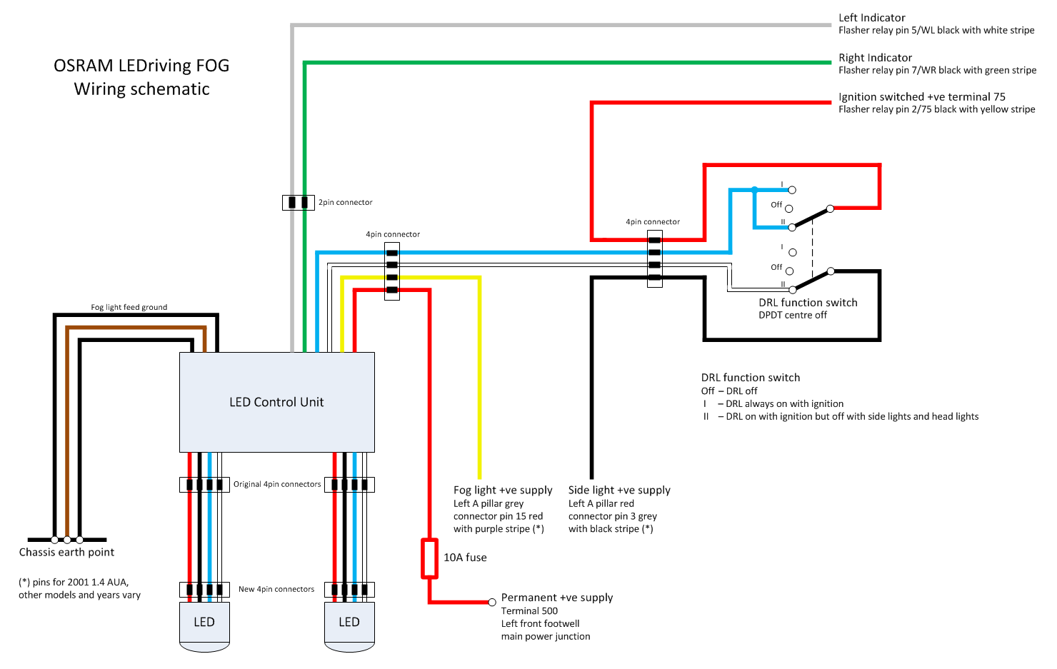

Nie wiem jak w lancerze ale w O1T podzeszly osram Fog LED z DRL P&P bez modułu

A na jakiej zasadzie w takim razie jest realizowane w nich wyłączanie dziennych po włączeniu pozycyjnych?
Tego nie wiem czesc kabli podłącza się pod lampy a druga część pod Aku i tyle kostki przeciwmgielnych pasują P&P tylko z DRL trzeba w kablach namieszać
tościk - 12-12-2022, 20:33
Rafik83 napisał/a:
No i na moją chłopską logikę w tym miejscu powinien być moduł, który będzie sterował dziennymi :) A masz jakąś instrukcję montażu do tych świateł?
Rafik83 - 12-12-2022, 20:46
Nie mam akurat dokładnie od swoich ale zciagnalem z netu manual.
