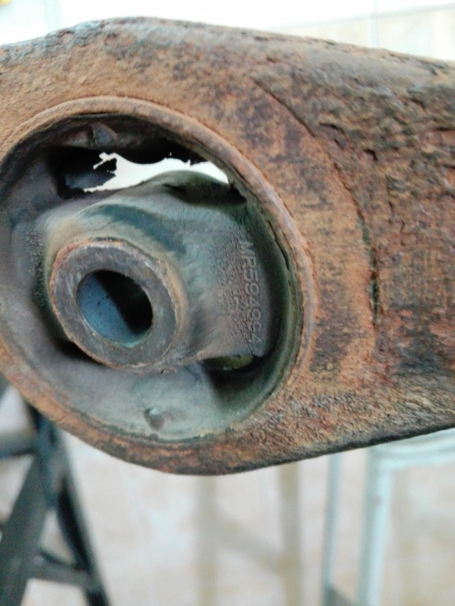

Bzyk_R1 - 04-02-2018, 21:09
Ogólnie budowa tych tulei gumowych aż prosi się o zerwanie. Poliuretanowe są pełne.

Ja jak zwykle miałem oem i też oberwane, sytuacja podobna do pompy paliwa czy hamulców. To że obrabia najsłabsze wersje to uznali że wytrzyma w turbo i mamy efekty takiej polityki. Poniżej moje z tylnego wieszaka po 150kkm:
Jaro1974 - 04-02-2018, 21:30
No za bogate to to nie były :wink:
