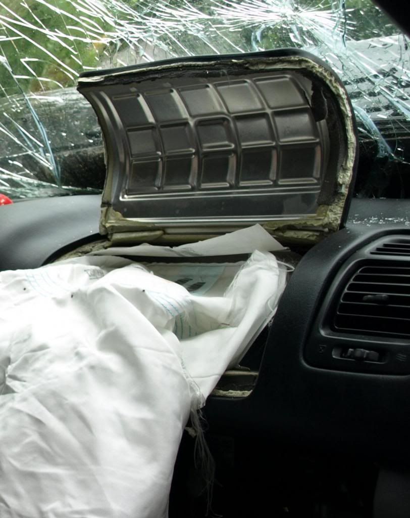

To element klapy. Klapa się otwiera zrywając połączenie z tworzywa. Od strony szyby blacha jest wtopiona w deskę i w tym miejscu jest punkt obrotu.
jafo2 - 13-06-2013, 22:51
Tak to wygląda po wystrzale:
