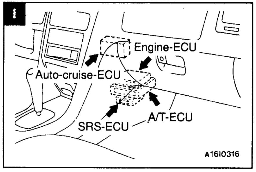

Ktoś się orientuje w którym miejscu jest sterownik tempomatu?
Zhan - 29-07-2013, 20:12
Kurde, głęboko... dzięki
[ Dodano: 05-08-2013, 11:25 ]
Czy ktoś mógłby zweryfikować tę informację? Albo naprowadzić mnie gdzie szukać sterownika tempomatu zanim rozbiorę pół samochodu? Bo ten rysunek taki mało precyzyjny jest. Na ścianie grodziowej w tym miejscu nie znalazłem, może to gdzieś w konsoli środkowej, za radiem jest?
