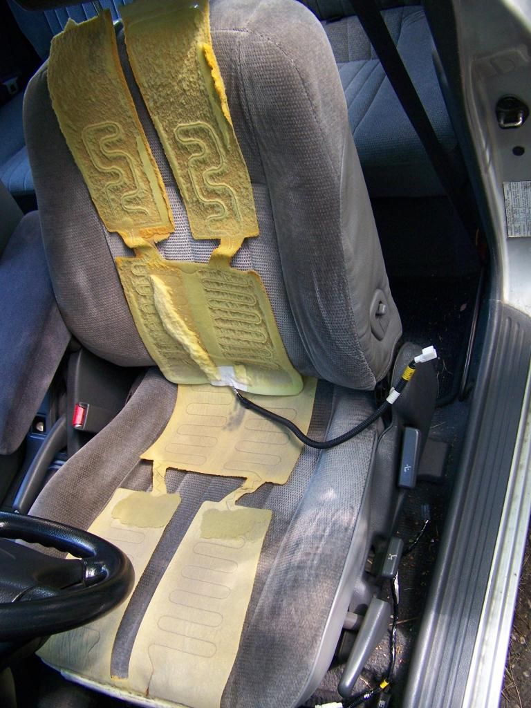

tresorex - 22-07-2013, 12:49
Wyprułem ostatnio maty grzewcze. Była wcześniej dyskusja dokąd one sięgają i czy grzeją też oparcia. Więc odpowiadam że maty są w siedzisku i oparciu i wyglądają tak:
Fotele oczywiście były już do wyrzucenia bo gąbka się w wielu miejscach podarła i maty są położone na nieco mniejszy fotel w colcie CA.
