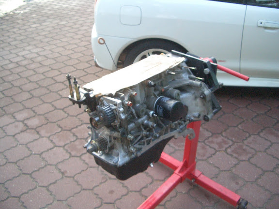

i naprawiam jak zwykle kopcącą Hondę
pyjte - 06-06-2011, 23:33
| summitsvift napisał/a: | | i naprawiam jak zwykle kopcącą Hondę | Byle nie tak jak panewki w preludzie że za Łodzią trzeba auto oddawać...

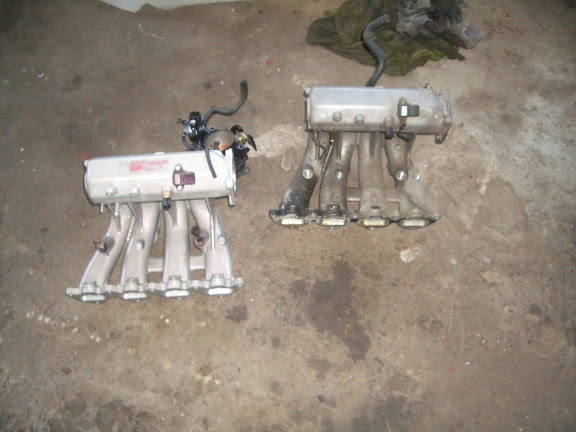

Dziś wziąłem się za wymianę przepustnicy długo długo oczekiwanej i kolektora roztoczonego pod 63 mm, podobno ten mod dał komus na mivec.co.nz 13 kucy.
Pół dznia roboty i lipton bo przepustnice która Goduła Motorsport mi robił pół roku jest z dupy . Ma takie szczeliny pomiędzy motylkiem a scianką ze obroty nie schodzą poniżej 2200 na min i nic nie daje sie z tym zrobic. Zakładam starą i jest gitara.
Podmieniałem krokowce i nic [edit]
Fotki zapodaje
regulator off
i na miejscu , wygląd extra niestety rozczarowanie po odpałce
edit pól godziny pracy z papierkiem i udało mi się zejsc do 1000 obr min
