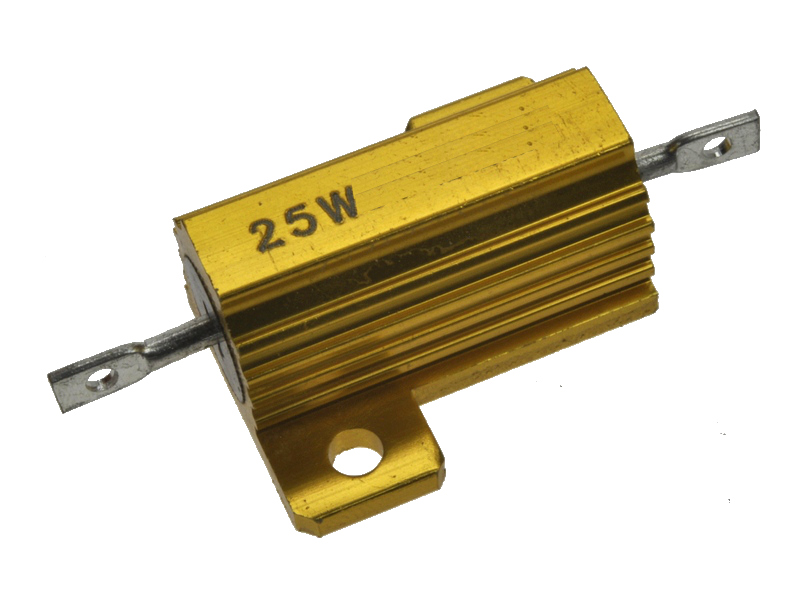

Opornik 50R będzie już sporo ważył i zajmował trochę miejsca. Tzn tak mi się wydaje po moich 10R. Chyba że są inne rodzaje. A kabelka od sondy jest niewiele i miejsca na umocowanie opornika też mało bez jakiegoś druciarstwa.

Bzyk_R1 są rezystory na spore moce a nie koniecznie bardzo duże wymiarami, mają na ogół obudowę umożliwiajacą przykręcenie do metalowego raditora odprowadzającego ciepło.
Przykład opornika 10R/25W o wymiarach 28x27x14mm więc nie jest jakiś monstrualny. Ma nawet własny radiator i otwory do mocowania na konstrukcji.
Naturanie nie ma co porównywać jego wymiarów do rezystorów o mocy 0,125W.
