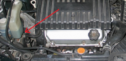

W niemal każdym Galancie EA wyciek wspomagania jest w okolicach zaznaczonych na zdjęciu (z rurki przymocowanej do podłużnicy).
Możesz zawsze dolać płynu, odpalić silnik i obserwować skąd cieknie.

Sęk w tym że moje oczy widzą wyciek z łączenia znajdującego się poniżej strzałki, i nie mogę rozebrać tych wszystkich łączeń ...
Ponawiam pytanie, czy można bez konsekwencji zrobić obejście i wyeliminować chłodnicę z układu?
Jeśli nie - co muszę rozebrać i jak aby dostać się bez problemu do wszystkich mocowań układu chłodzenia płynu wspomagania.
P.S. Jak dostać się do tego łączenia zaznaczonego strzałką? Nie wiem jak dojść do łapy od zbiorniczka płynu chłodzącego :(

gms napisał/a:
Zbiorniczek wyszarpujesz do góry i już masz jego uchwyt na wierzchu. 2 śruby na klucz 12 i odkręcony.

Obszedłem układ chłodzący i bezpośrednio połączyłem wyjście ze zbiorniczka do przewodu idącego w stronę grodzi.
Zaznaczone łączenie na zdj jest szczelne, skorodował tylko uchwyt trzymający przewód do podłużnicy.
