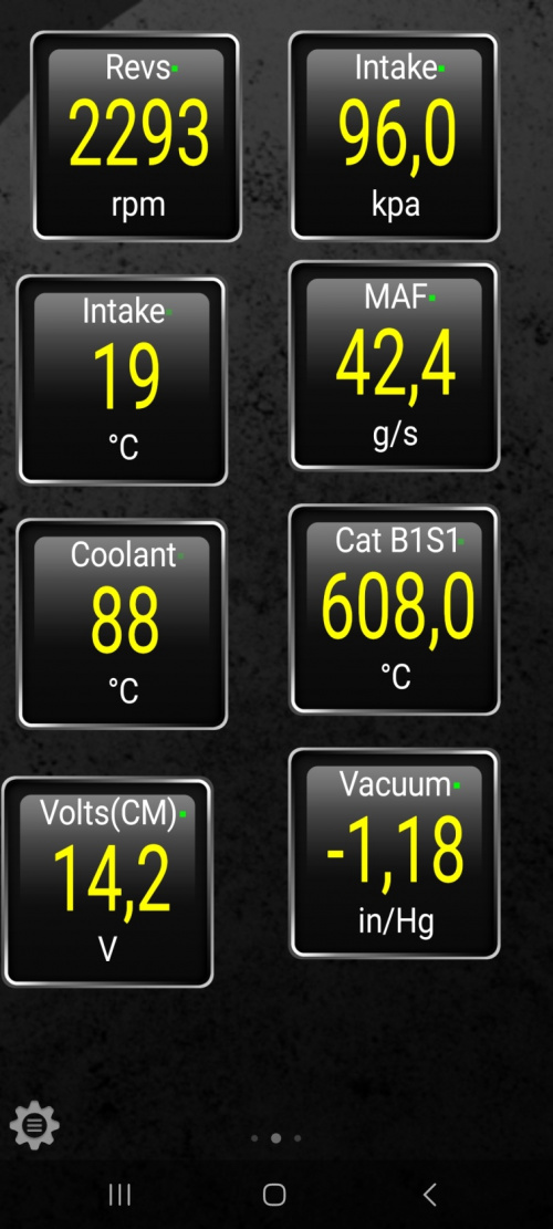

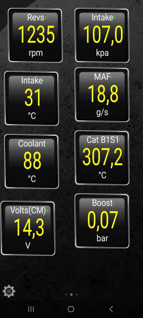

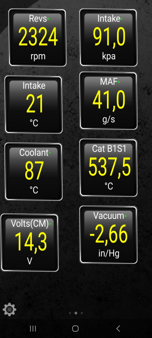

Pomocna okazuje się aplikacja informująca o temperaturze katalizatora, który po rozgrzaniu silnika, w trakcie jazdy ze stałą prędkością utrzymuje 350- 430 stopni Celsjusza.
Rozpoczęcie procedury wiąże się z gwałtownym wzrostem temperatury do 500-550 stopni, która w moim przypadku utrzymywała się przez około 15 minut jazdy z prędkością 80-90 km/h. W ostatniej minucie wypalania, bez zmiany stylu jazdy katalizator osiągnał 608 stopnie, wypalanie zakończyło się, a po minucie gwałtownego spadku temperatura wróciła w zakres początkowy 300- 350 stopni.
W trakcie odpuszczenia pedału przyspieszenia, poniżej prędkości około 60 km/h spalanie chwilowe oscyluje w zakresie 4-5 l/100 km.
W trakcie odpuszczenia pedału przyspieszenia, powyżej prędkości około 60 km/h komputer podlewa mniej paliwa i spalanie oscyluje w zakresie 1-2 l/100 km.
Takie są moje obserwacje
[ Dodano: 07-01-2023, 20:03 ]
Temperatura katalizatora- rozpoczęcie i podtrzymywanie procedury:
Temperatura katalizatora- ostatnia minuta wypalania:
Temperatura katalizatora- minuta po zakończonym wypalaniu:
[ Dodano: 07-01-2023, 20:07 ]
Temperatura zewnętrzna wynosiła -3 stopnie, więc w lato podane przeze mnie zakresy mogą się przesunąć.

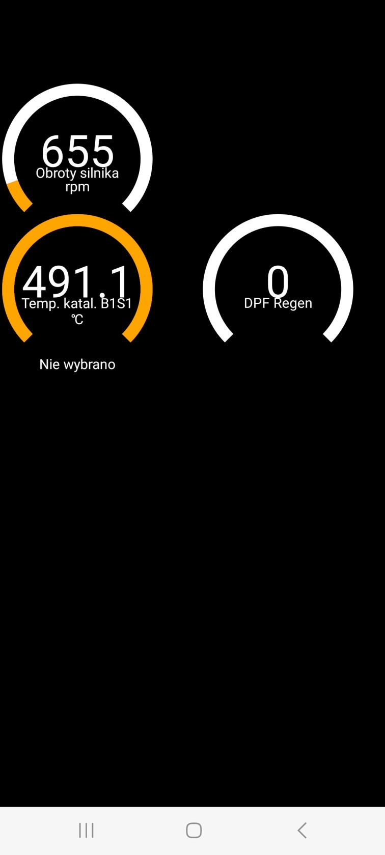

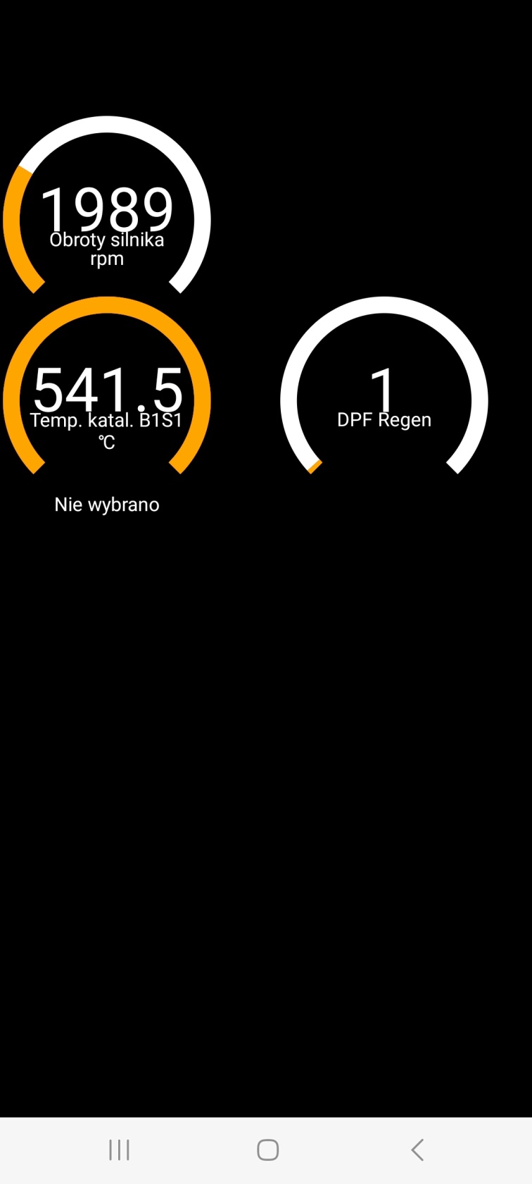

Temperaturę katalizatora łącznie z podstawowymi danymi takimi jak obroty silnika, temperaturę w dolocie itp. pokazuje większość darmowych aplikacji. Powyższe screeny to Torque, dodatkowe to np. Car Scanner, Piston.
Wydaje mi się, że Car Scanner w wersji podstawowej pokazuje temperaturę oleju w skrzyni automatycznej.
[ Dodano: 14-01-2023, 17:37 ]
Ściągamy aplikację Car Scanner, opłacamy wersję PRO i korzystamy z wskaźnika DPF Regen.
0- nie wypala, 1- wypala. Prościej się nie da
Pierwsze zdjęcie poniżej ukazuje przerwany proces, dlatego mimo wskazania 0- nie wypala, temperatura może świadczyć o wypalaniu. Stało się tak ponieważ wjechałem w zator na ekspresówce i zatrzymałem się, proces został przerwany, temperatura spadła do 491,1 stopni(zdjęcie), a po ruszeniu wypalanie włączyło się ponownie.
