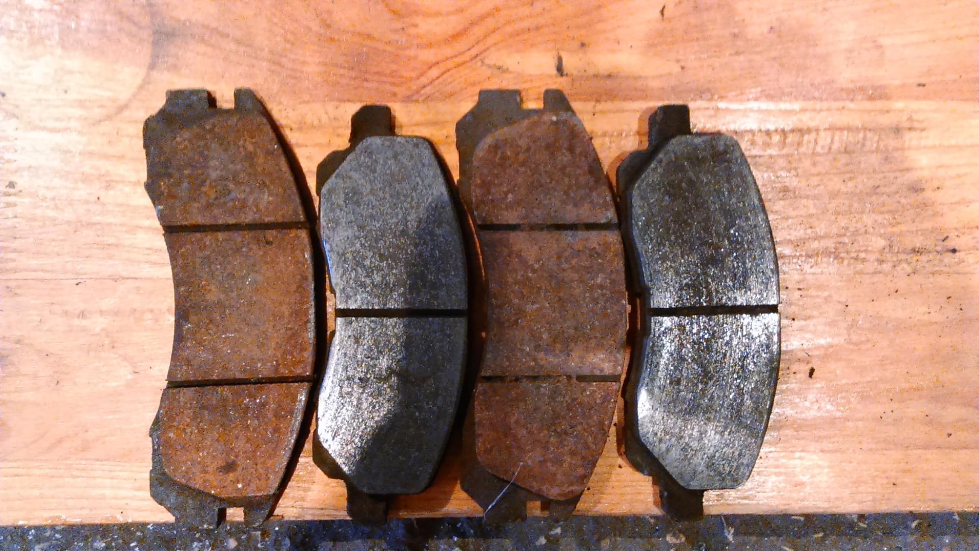

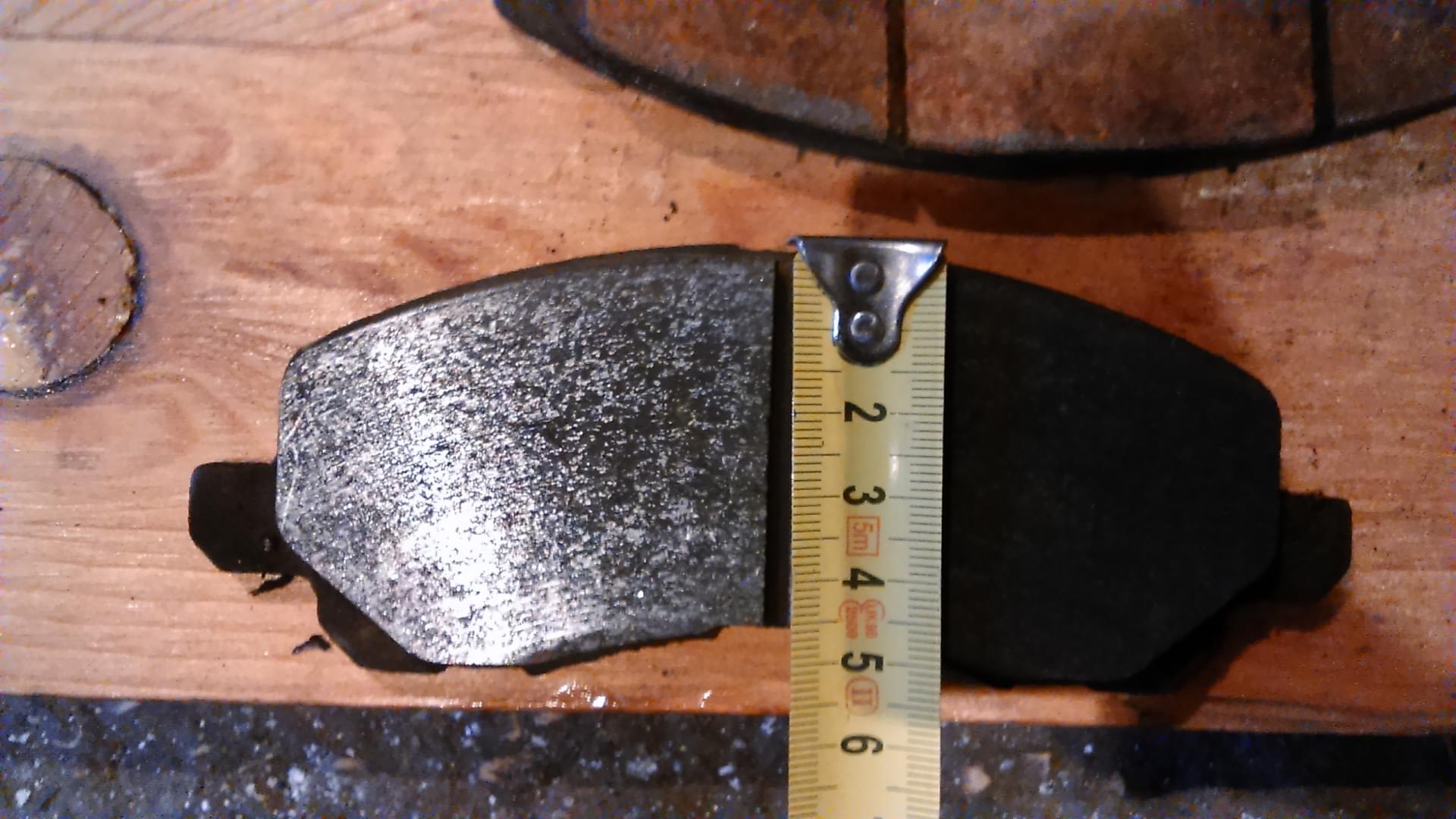

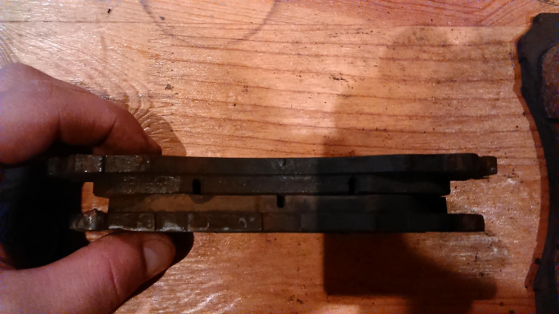

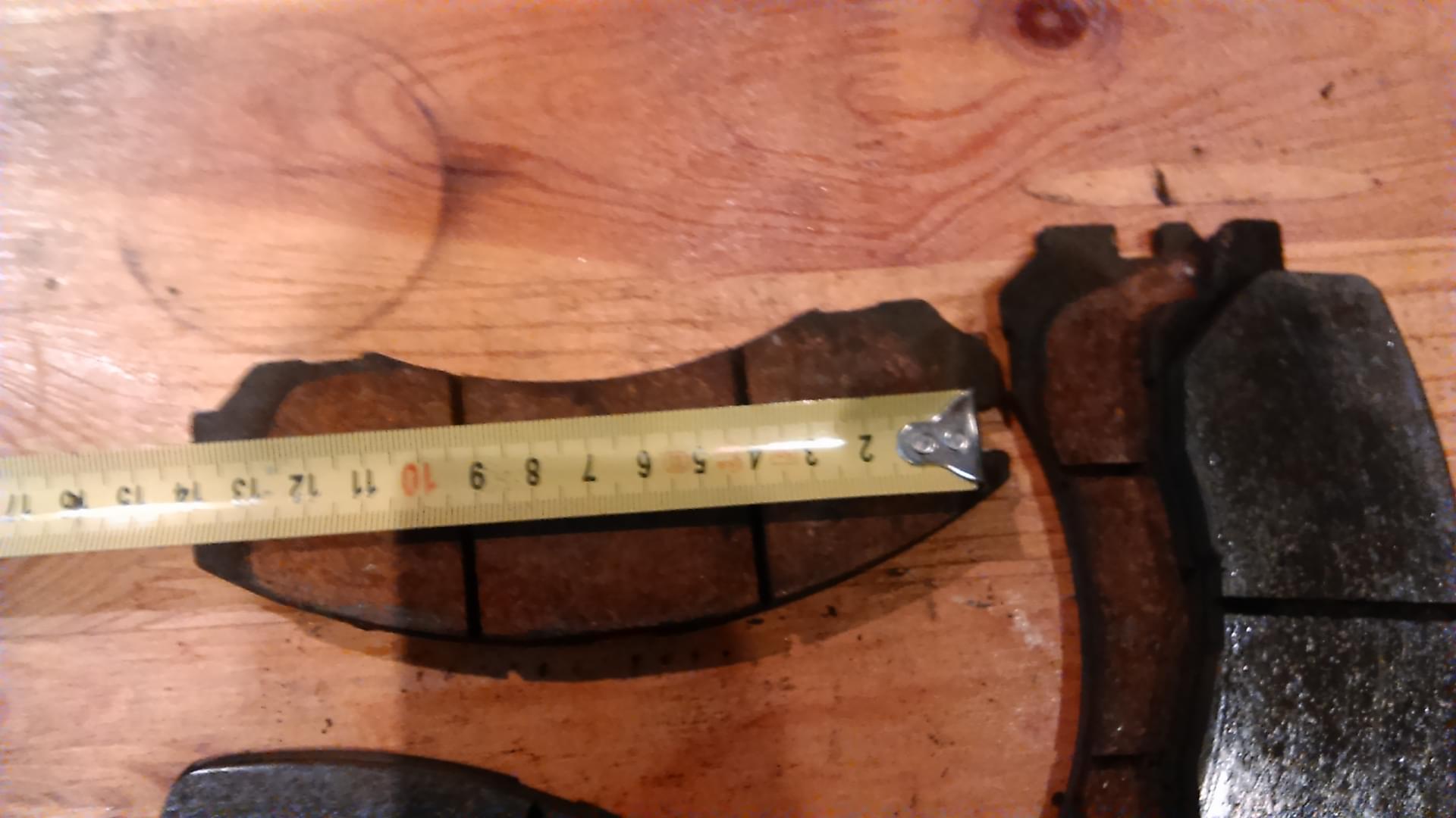

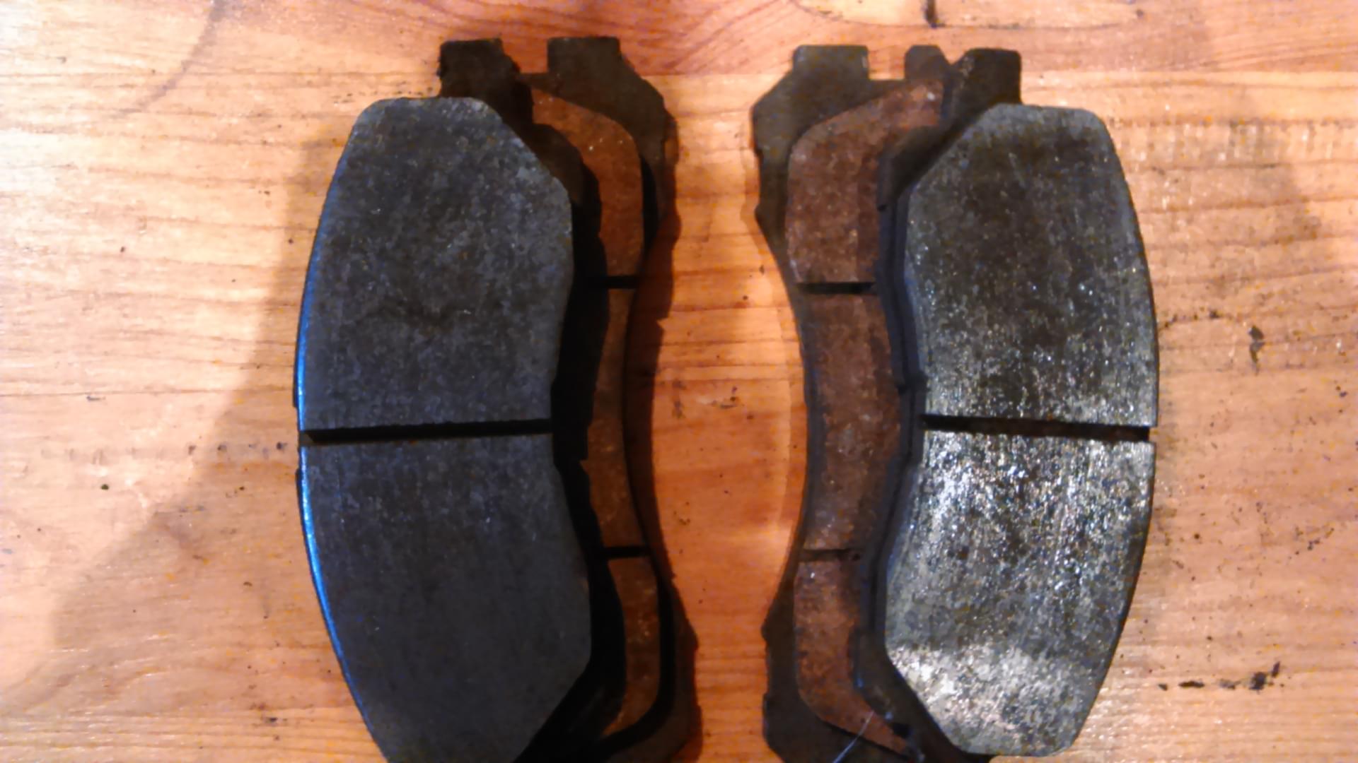

brylekVFR - 27-08-2015, 12:57
Sprawdzałem swoją pompę hamulcową, ze strony dekodując po VINie wyskakuje że mam 4625A199,
Obiecane fotki klocków:
Te przyrdzewiałem do klocki od Outka. Nie wyszło mi jedno zdjęcie z wysokością klocka od Outlandera ale wysokość powierzchni ciernej jest taka sama, jedynie klocek od outlandera jest o ok centymetr dłuższy,
krzychu - 31-08-2015, 08:07
brylekVFR - dzięki, bardzo fajne zdjęcia.
brylekVFR napisał/a:
To także bardzo cenna informacja.
