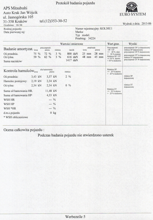

Abstrahując, na teście amortyzatorów wyszło, że przód ma 84%, a tył 74% skutecznośći.
W każdym serwisie wychodzi inaczej. Spójrz na mój pomiar z tamtego roku. Ciekawe jakie wyniki w tym roku ( już niedługo 6 przegląd techniczny :( ) :P

tyku, ten pomiar jest wykonywany w ramach czynności serwisowych podczas przeglądu, czy jest to osobna usługa na życzenie?
