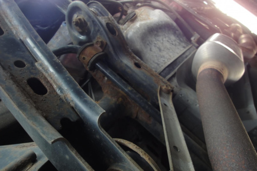

jako ze w pracy troche obecnie wolnego czasu poszukalem porownalem....i szczerze az takiej duzej roznicy nie ma w zawieszeniu z tylu...jedyne wazne to te 7mm roznicy wysokosci jednego mocowania oraz mocowanie kielichow amorow:p ale to prosze o opinie:)) no meczy mnie to troche nie powiem:)) dodal bym w poscie zdjecia lecz nie potrafie:(
kolejno parami zcreeny do porownan;
1.[img][/img]
[img][/img]
2. [img][/img]
[img][/img]
3. [img][/img]
[img][/img]
4. [img][/img]
[img][/img]
poprosze o jakas opinie wiekszego znawcy:) bo te 7 mm mozna nadklepac(wiadomo o co chodzi by bylo dobrze aby brakuje slow)
oraz wymyslic cos z amorami, osadzenie ich badz zalozenie gwintu
pozdrawiam

BTW. O ile pamiętam podłoga bagażnika w evo jest ileś tam mm wyżej żeby zmieścić sanki z tym całym mechanicznym ustrojstwem, ponadto rozstaw kół w evo jest o 40mm większy niż w cywilnej wersji.

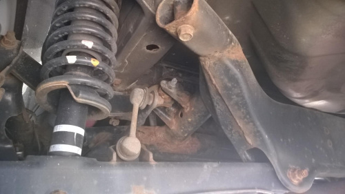

Stuka z tyłu od paru tysięcy kilometrów - diagnoza na przeglądzie - gumy i łączniki.

Czy łączniki są różne na obie strony (do osi tylnej)?
Czy są jakieś problemy z wymianą, czy domorosły amator-mechanik da radę?
Przy okazji - stan podwozia jest w normie?

RalfPi, Dasz radę. :wink:
Tu masz instrukcję:
MN101395 - guma stabilizatora lewa i prawa.
MN184194 - Łącznik stabilizatora lewy i prawy.
https://webcat.zf.com/index.asp?country=PL&SPR=19
:wink:
olosoft - 19-09-2016, 08:00
Ja przy zmianie amortyzatorów z przodu i kolumn z tyłu zmieniałem zarówno gumy stabilizatora jak i łączniki - robota prosta. W kilkuletnich łącznikach potrafi się ukręcić śruba więc warto nabyć zanim się zacznie grzebać w zawieszeniu.
Podwozie masz tak zmurszałe jak moje, szukam właśnie warsztatu, który się specjalizuje w całościowej konserwacji podwozi.
