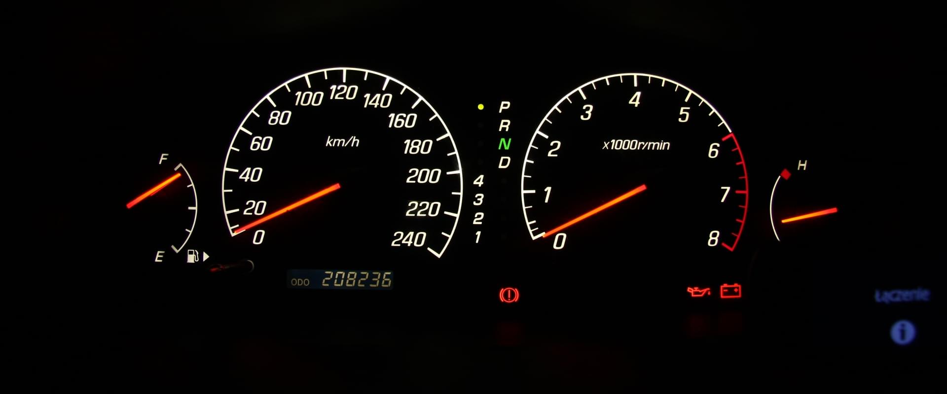

Witam. Przełożyłem zegary HC z wersji GDI automat do 2,5V6 przedlift automat. Pomostkowałem wszystko zgodnie z opisem na forum, dodatkowo zmostkowałem żarówkę GDI ECO tak, żeby zapalała się przy wciśnięciu HOLD. Wymieniłem rezystory na 42k i 33k, i kondensator czy co to tam jest 153J na 103J, nie zmieniałem 472k na 473k. Wszystko gra oprócz obrotomierza. Obroty skaczą. Tak w zakresie 700 obr. wskazówka drga. Jak dodaję gazu to się podnosi ale nadal faluje. Miał ktoś taki przypadek?
[ Dodano: 28-12-2015, 20:04 ]
Witam ponownie. Opanowałem obrotomierz. Przy swapie zegarów HC z GDI do 2,5 v6 - przedliftowego należy bezwzględnie (oprócz już wcześniej opisanych przez użytkowników zmian) wymienić kondensator ceramiczny 472k (w płytce HC GDI) na 473k (z płytki zegarów analogowych V6). Po wykonaniu tej czynności obrotomierz pracuje płynnie. Różnica pojemności pomiędzy 472 a 473 jest dziesięciokrotna!. Dodaję fotki z rezultatem wymiany zegarów.
