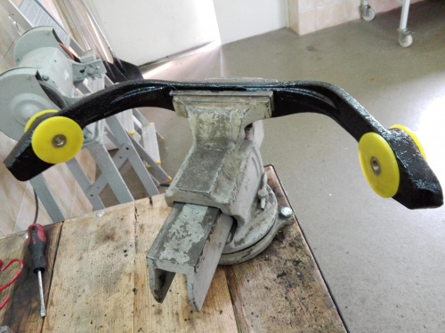

To już historia ogólnie polecam PU.

Bzyk_R1 - 11-02-2018, 19:57
Pstryczku Kochany ten post rzeczywiście trochę jest mylący, bo ta tuleja jest okej. Zerwana była z drugiej strony właśnie na tym "mostku". To zdjęcie zrobiłem bo mi ładnie wyostrzyło numer seryjny części. Z drugiej strony bylo w tym miejscu rozerwane. Niestety nie posiadam badań które jednoznacznie stwierdzają co jest lepsze. Wiem że PU wytrzymują prawie 400Nm i dlatego u mnie jeżdżą a bogaty może kiedyś będę, bardzo bym chciał, i jeszcze zdrowie żeby było.
