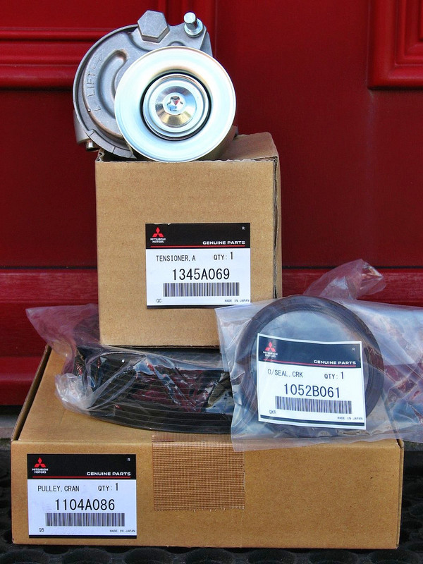

Druga rzecz, też szeroko opisywana - wyciek oleju z simmeringu na kole klinopasowym. ASO zaśpiewało 500 euro za samo kółko!!!
Pokopałem, pogrzebałem, kupiłem nówkę funkiel oryginał prosto z kraju kwitnącej wiśni. Mechanik sugerował by od razu wymienić napinacz paska, bo już troszkę zużyty. Łącznie - kółko + simmering + napinacz + wysyłka kosztowały 320 euro. Też niemało, ale mniej więcej 50% tego co w ASO.
Jako bonus, wszystko to niezauważone prześliznęło się przez sito urzędu celnego (a byłem gotów na cło i VAT) - zaoszczędzona kasa przydała się na opłacenie mechanika. Zamontowane, śmiga.

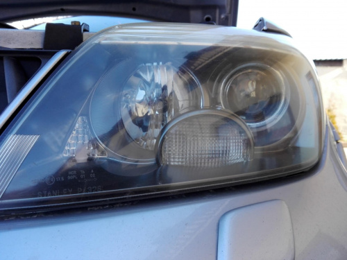

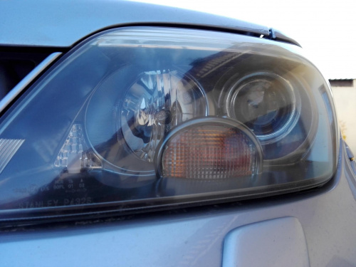

Tym razem taki wizualny drobiazg. Niezbyt lubię żółty odcień od kierunkowskazów, dobrze widoczny w przejrzystych lampach:
Zakupiłem więc coś, by temu zaradzić - poniżej porównanie - seria vs. zakup:
10 minut roboty i efekt końcowy:
HUGIO - 15-05-2021, 09:27
Na jakiej zasadzie to działa (nie wygląda na LED)? Podczas świecenia i tak jest pomarańczowy kolor, czy biały?
joujoujou - 15-05-2021, 09:55
To jest żółta żarówka pokryta półprzepuszczalnym chromem (w uproszczeniu). Czyli mniej więcej tak jak z lustrzaną folią na szybach.
Oczywiście wszystko zgodnie z przepisami, kierunkowskazy świecą na żółto.
